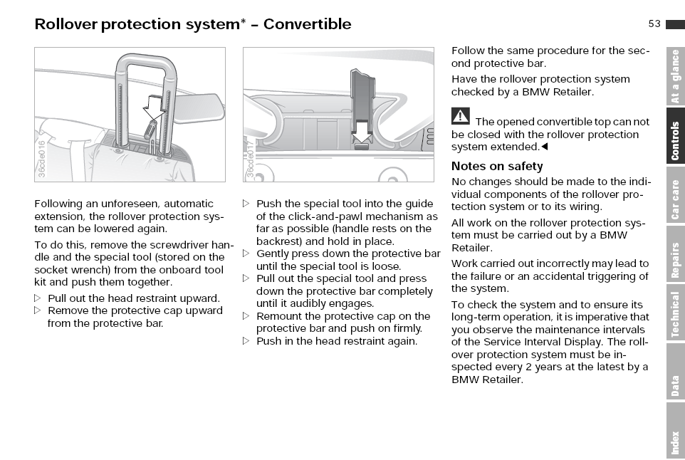

Message par Kaiv le Lun 19 Jan 2009 - 8:05
C'est dans le manuel normalement :)
Il faut utiliser un outils specifique aux cab' qui se trouve dans le coffre.
Voici un screenshot en anglais.
Re: [BMW 320 i E36] Problème arceaux rétractables sur cabriolet
Message par max06500 le Lun 19 Jan 2009 - 12:32
Merci, j'en conclus donc qu'en l'ayant remis comme ça je suis toujours protégé en cas de tonneau. Merci pour le screemshoot car j'ai pas le manuel d'origine. Pour info c'est possible de faire la manipulation sans l'outil spécifique, ça marche aussi avec un tournevis plat de taille moyenne car l'outil sert juste à faire levier. Je vais quand même regarder par curiosité si j'ai cet outil dans mon coffre.
Merci à tous !
