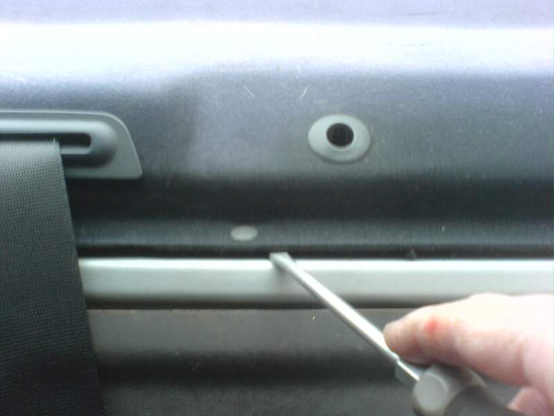

Message par Nelson le Dim 23 Nov 2008 - 14:08
deux photos
Sous la plage arriere il y a (la mousse :) ) deux "inserts" dans lequels les appuis tetes coulissent avant d'etre goupillés ( en fait c'est l'appui tete qui coulissent sur les tiges et non les tiges qui coulissent sur leur support, comme ça peut etre le cas sur d'autres autos)
il faut donc que tu verifies que tu as ces elements de fixations

Message par Le Baron Rouge le Dim 23 Nov 2008 - 17:56
Merci pour les photos Nelson :)
DIAMANT > sur la 1ère photo, on vient bien que la plage fait un petit emplacement pour l'appui-tête. Par contre, je n'ai pas la ceinture sur la plage arrière moi, mais sur les sièges directement, mais je crois que ça ne change pas grand chose...
