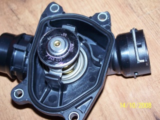

salut a vous apres demontage du boitier :??: verdict le boitier est a changer c'est le logement du joint qui a casser ci joind photo :bah: :bah:

Je n'arrive pas à voir comment il est cassé :??:

le joint n'a plus de gorge il tien plus ,il y avait une leve coté interrieur on voit les marques sur le plastique :oui: pour BMW je vais telephoner :oui: :jap: :jap: :jap:
