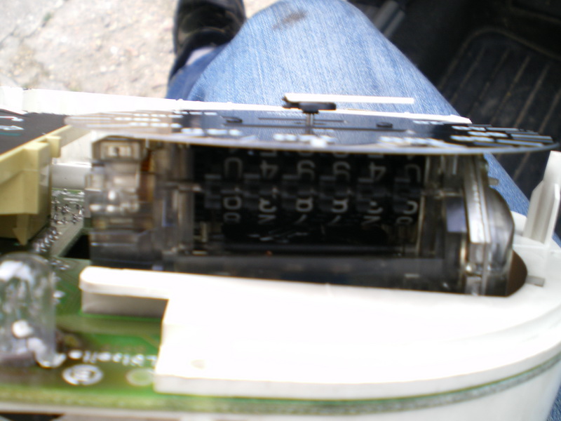

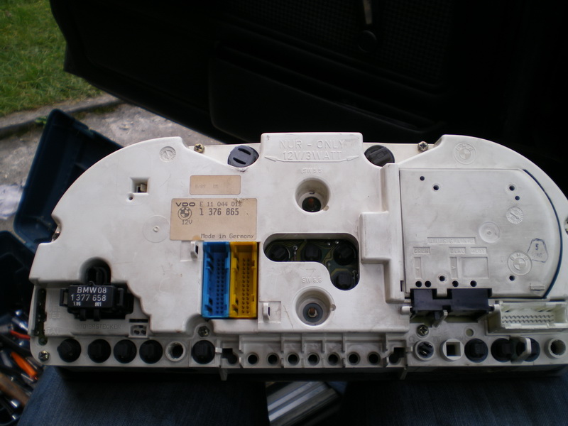

bon alors je me suis remis dessus et j'y pige pas grand chose donc je vous met quelques photo
j'ai donc redemonter le compteur le voici vu de derriere
![[BMW 524 d E28] Problème de compteur IMGP1787_resize](https://2img.net/h/supermariau.free.fr/photoforum/bmw/IMGP1787_resize.JPG)
la parti de droite ne se demonte pas plus que ca et c'est le compteur de vitesse qui est dessous
sinon de l'autre coter il n'y a rien qui montre quoi que ce soit ou il y as des piles
![[BMW 524 d E28] Problème de compteur IMGP1788_resize](https://2img.net/h/supermariau.free.fr/photoforum/bmw/IMGP1788_resize.JPG)
![[BMW 524 d E28] Problème de compteur IMGP1792_resize](https://2img.net/h/supermariau.free.fr/photoforum/bmw/IMGP1792_resize.JPG)
j'ai beau tout demonter je ne vois pas ou sont ses foutu piles
je suis dans une impasse si quelqu'un peu me dire ou regarder ? ou comment tester un compteur au niveau du compte tour et de la sonde de temperature , je prend

Re: [BMW 524 d E28] Problème de compteur
normalement il faut que tu retire la plaque blanche au dos du compteur si je dis pas de bêtise
Benoit- Acharné(e) du forum
je suis desoler mais on ne peux pas retirer la plaque blanche
les vis presente sur la premiere photo permette le maintient de la vitre avant c'est tout
probleme reglée c'etait bien les accus qui etait morte (j'avais mal chercher !!)
maintenant j'ai bien toute les informations compte tour temp eau et compteur kilometrique
d'apres mes recherche avec 2 compteur similaire mais accus hs quand les pile sont morte il n'y a que le compte tour ou le compteur kilometrique qui marche
la jauge gasoil fonctionne dans les 2cas !!
