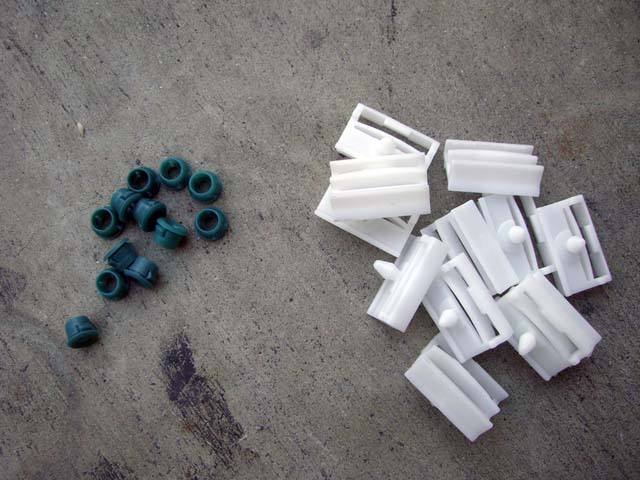

Matos:
-Perceuse
-Mallet
-Gabarit (pour le perçage, numero 9, 1 par cote)

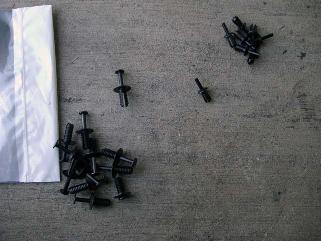

Plein de clips/attaches :
-24 num5 et num7 (12 par cote)
-14 num6 (7 par cote)
-et 4 num8 (2 par cote)
-Un peu de patience :)

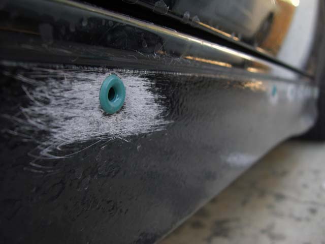

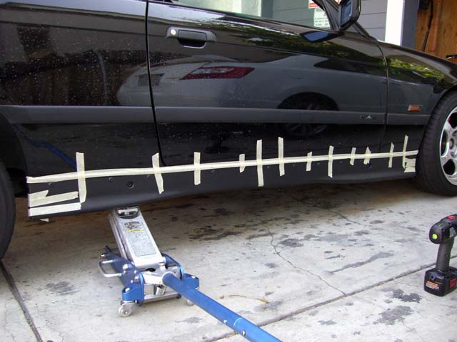

* Enlever les petits couvercles, ceux qui cachent les trous pour le crique. Postionner le gabarit et l'attacher, bien droit, le long de la voiture.

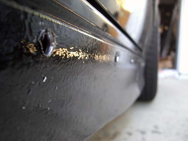

* Percer les 12 trous. Commencer petit puis elargir. Je ne savais pas quel taille utiliser donc j'y suis alle petit a petit.
La meche finale que j'ai utilisee fait 8.7mm... et j'ai gigote la perceuse pour agrandir les trous juste un poil. Et oui pas de meches en metrique ici... :grrr: :lol:
Cette etape est critique car il faut que les trous soient a la bonne taille. Si le trou est trop petit, le num7 va quand meme rentrer mais le num5 ne va pas se clipper dedans et c'est ennuyeux ! J'ai du essayer/agrandir plusieurs fois avant de trouver la bonne taille avec mes meches.
* Une fois les trous perces a la bonne taille, j'ai passe un petit coup de papier de verre pour que ca soit bien lisse. C'est pas le truc le plus joli a faire mais j'installe aussi ces bas de caisse pour cacher la misere de toutes facons :DDD:
Et puis il faut que les clips num7 soient parfaitement a plat contre la voiture :oui: J'ai utilise un mallet.

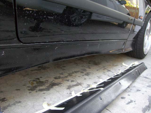

* Clipper les numero5 dans les num7. Il faut qu'ils fassent un petit "click".
* Puis simplement aligner le bas de caisse contre la voiture et appuyer pour clipper le bas de caisse.

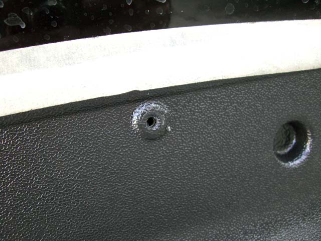

* Maintenant il suffit de se munir d'une plus petite meche et de percer sous la voiture pour installer les 7 "push-clips".
*Finalement il y'en a deux a l'arriere du bas de caisse, sur la tranche. Ceux si sont les plus petits et il vous faudra enlever les roues AR pour percer !

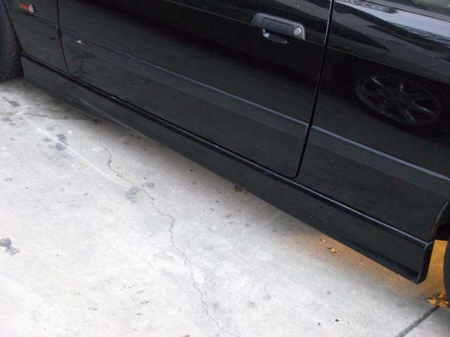

Et voila le travail !
Pas terrible comme photo mais bon vous savez tous a quoi ca ressemble :P
/!/ Recap des points importants : Bien positionner et attacher le template pour que les trous soient au bon endroit (ni trop haut ni trop bas) et percer les trous a la bonne taille.
Ca prend un peu de temps de tout faire mais je trouve que ca vaut vraiment le coup ! J'aime beaucoup le look subtilement plus large que les bas de caisse donnent :p
