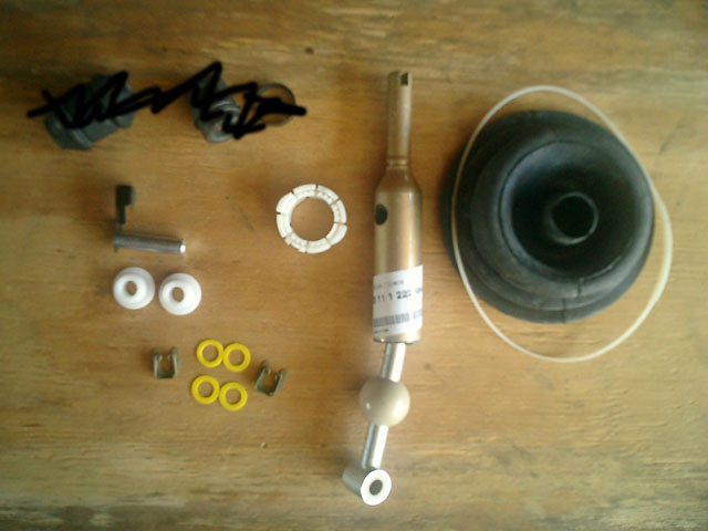

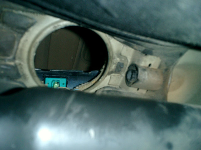

J'ai remarqué sous ma voiture que l'espece de capuchon en caoutchouc au niveau du selecteur est tout craqué (#6). J'ai aussi un peu de jeu au point mort.
D'après mes recherches il est conseillé de remplacer chaque petit joint/clip/attache.
![[BMW E36] Rajeunissement Sélecteur/Levier de Vitesses Pic07](https://2img.net/h/www.pelicanparts.com/bmw/techarticles/E36-Shift_Bushings/pic07.jpg)
![[BMW E36] Rajeunissement Sélecteur/Levier de Vitesses Pic15](https://2img.net/h/www.pelicanparts.com/bmw/techarticles/E36-Shift_Bushings/pic15.jpg)
Je pense aussi installer un levier de M3 pour avoir une course plus courte entre les rapports.
Pour acceder à tout celà il faut démonter l'échappement ce qui ne me semble pas trop compliqué mais aussi déposer l'arbre de transmission.
Certain d'entre vous ont ils déjà fait ça ?
Est-ce lourd ? Dois je le supporter avec un jack lors du démontage ?
Y'a t'il des précautions particulières à prendre ?
Merci pour vos conseils !

J'ai du désaccoupler le levier de la boite lorsque j'ai remplacé l'embrayage mais ne serait-il pas judicieux de passer par l'intèrieur de l'auto pour accéder à la rotule du levier ?
Je pense sinon qu'en déposant l'échappement tu devrais arriver à atteindre le mécanisme mais je ne vois pas pourquoi tu veux désaccoupler l'arbre de transmission...
Le mieux serait d'enlever les supports arrières de la boite pour pouvoir la pencher un peu et céder plus facilement au mécanisme

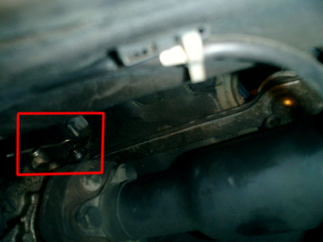

Salut Ced ! Merci pour ta réponse !
Je peux passer par l'interieur pour le levier mais comme je veux changer toutes les petite pièce/clips j'ai besoin d'y accceder par en dessous également.
L'arbre de transmission passe en plein devant, je préfère l'enlever pour y voir clair (de plus j'ai lu que le clip N°3 sur le diagrame n'est pas évident à enlever)

J'ai galéré un petit moment pour le sortir alors qu'en fait c'est tout simple :lol!: il suffit de le lever et de le faire glisser
Pour l'arbre de transmission tu peux le laisser pendant ou l'atacher avec un fil de fer
ça ne craint pas.
Et en déposant le support de boite tu sera beaucoup plus a l'aise

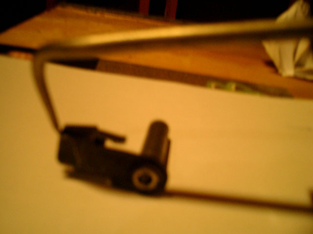

Il y'a aussi les Delrin 'carrier bushing' (ça j'ai pris) pour remplacer la pièce 2 du diagrame ou 5 de la photo (quelques posts au dessus).
Ces petits bushings sont en gros plus durs et costaud que le petit bout de plastic d'origine et devraient apporter un peu de précision.

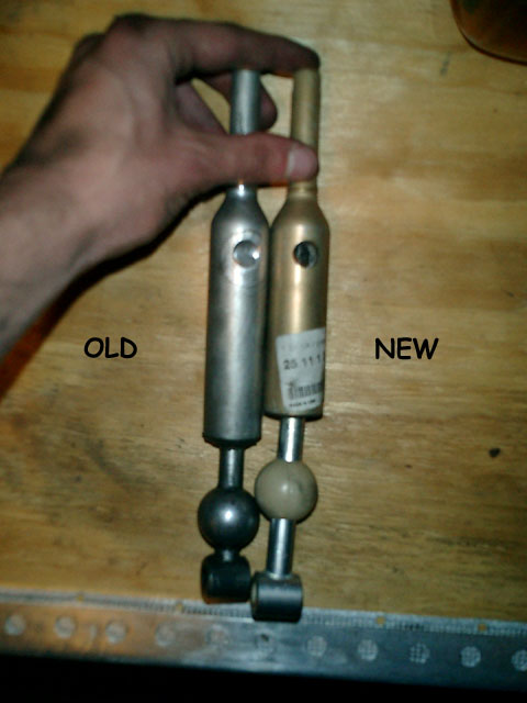

Pour ce qui est de la distance entre les rapports j'ai choppé un levier de Z3 3.0l !
Je ferai des photos et mesures avant /après pour voir la difference ![/img]

Bon et bien c'est installé...Je suis trop content du résultat !!!!!
C'est le jour et la nuit comparé à avant !
Je n'ai pas pu changer les pièces n°4 et 12 (voir diagrame) mais le jeu dans le levier est déjà sacrément moindre !!
La distance entre les rapports est aussi beaucoup plus courte !
Un petit tour sur l'autoroute et je viens de faire les doubles débrayages les plus rapides que j'ai jamais fait
J'avais aussi peur que la commande soit trop dure; j'ai lu qu'il y'a un "acroissement de l'effort (pour changer les rapports) qui est proportionnel avec la reduction de la distance de lancé".
C'est bien plus dur mais sans être ennuyeux. C'est bien ferme et requiert une main plus franche pour passer les rapports :smil:
Bientôt une illustration de la difference avant/après !

Voici les pièces que j'ai changé :
![[BMW E36] Rajeunissement Sélecteur/Levier de Vitesses 1](https://2img.net/h/relaxkev.free.fr/E36_DIY/shifter_upgrade/1.JPG)
Notez les 2 rondelles blanches de marque Delrin ($25) qui vont remplacer la pièce d'origine n°2 qui est en un seul morceau.

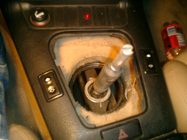

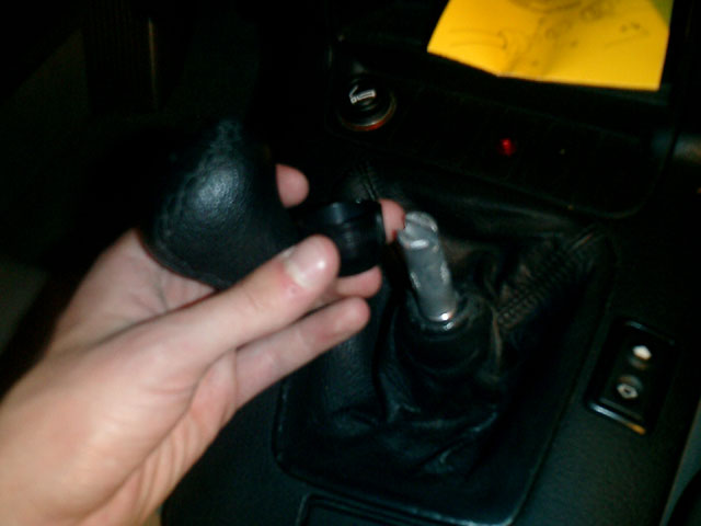

Avant d'attaquer sous la voiture j'ai décidé de liberer un maximum le levier de l'interieur de la voiture.
Je ne sais pas comment ça se passe pour un pommeau d'origine, vous devriez trouver sans problème
Pour mon Momo, il faut dévisser une bague puis 3 petites vis qui prennent prise dans le levier.
![[BMW E36] Rajeunissement Sélecteur/Levier de Vitesses 2](https://2img.net/h/relaxkev.free.fr/E36_DIY/shifter_upgrade/2.JPG)
![[BMW E36] Rajeunissement Sélecteur/Levier de Vitesses 3](https://2img.net/h/relaxkev.free.fr/E36_DIY/shifter_upgrade/3.JPG)
![[BMW E36] Rajeunissement Sélecteur/Levier de Vitesses 4](https://2img.net/h/relaxkev.free.fr/E36_DIY/shifter_upgrade/4.JPG)

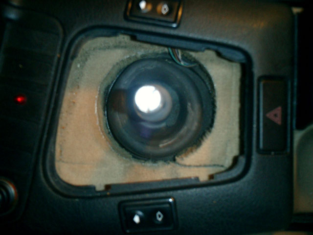

Ensuite, on enlève la housse en faisant pression sur les bords vers l'interieur du levier.
![[BMW E36] Rajeunissement Sélecteur/Levier de Vitesses 5](https://2img.net/h/relaxkev.free.fr/E36_DIY/shifter_upgrade/5.JPG)
On continue en retirant cette mousse :
![[BMW E36] Rajeunissement Sélecteur/Levier de Vitesses 6](https://2img.net/h/relaxkev.free.fr/E36_DIY/shifter_upgrade/6.JPG)
Et on arrive face à ceci (pièce n°8 )
![[BMW E36] Rajeunissement Sélecteur/Levier de Vitesses 7](https://2img.net/h/relaxkev.free.fr/E36_DIY/shifter_upgrade/7.JPG)

Direction sous la voiture :
![[BMW E36] Rajeunissement Sélecteur/Levier de Vitesses 9](https://2img.net/h/relaxkev.free.fr/E36_DIY/shifter_upgrade/9.JPG)

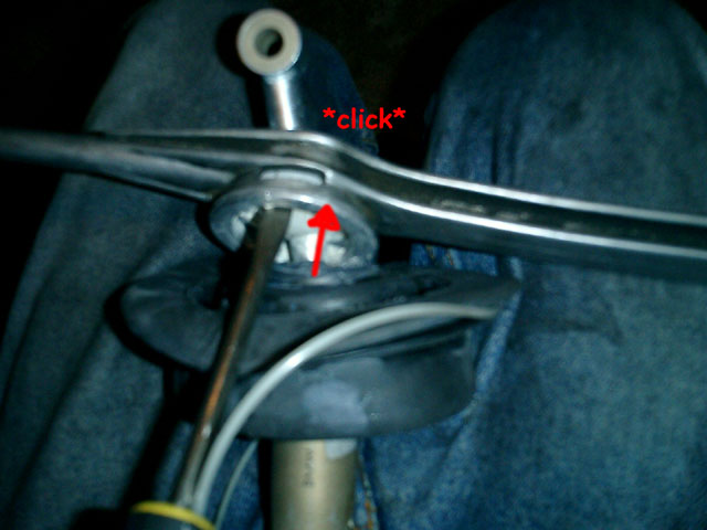

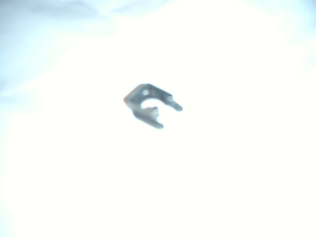

Le selecteur (n°9) est maintenu de part et d'autre par un petit clip (n°11)
Vous pouvez voir ces clips sur la première photo aussi.
Ici je vous montre qu'un seul des 2 clips celui directement sous le levier, celui coté transmission n'est pas très photogenique :0:
![[BMW E36] Rajeunissement Sélecteur/Levier de Vitesses 10](https://2img.net/h/relaxkev.free.fr/E36_DIY/shifter_upgrade/10.JPG)
![[BMW E36] Rajeunissement Sélecteur/Levier de Vitesses 11-1](https://2img.net/h/relaxkev.free.fr/E36_DIY/shifter_upgrade/11-1.JPG)
Il faut gigoter un peu sous la voiture pour trouver une bonne position pour voir chaque clip
On les retire en les poussant à l'aide d'un tournevis plat :
![[BMW E36] Rajeunissement Sélecteur/Levier de Vitesses 11](https://2img.net/h/relaxkev.free.fr/E36_DIY/shifter_upgrade/11.JPG)

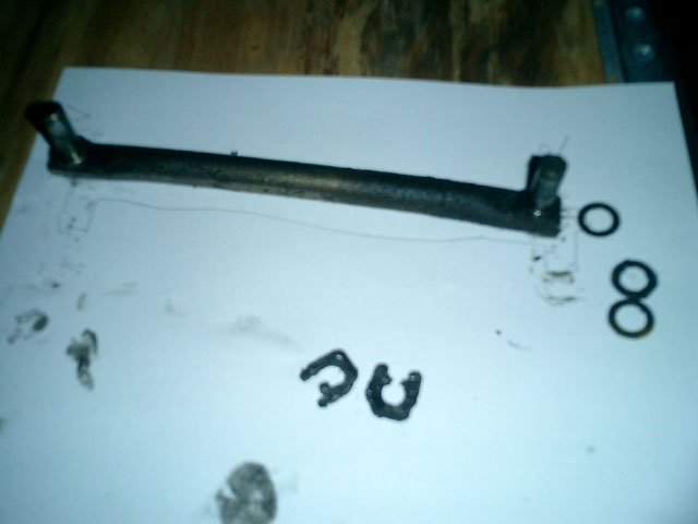

Une fois ces 2 clips retirés, le selecteur est liberé.
N'oubliez pas les petites rondelles (n°10) de chaque coté du selecteur (4 au total).
![[BMW E36] Rajeunissement Sélecteur/Levier de Vitesses 12](https://2img.net/h/relaxkev.free.fr/E36_DIY/shifter_upgrade/12.JPG)

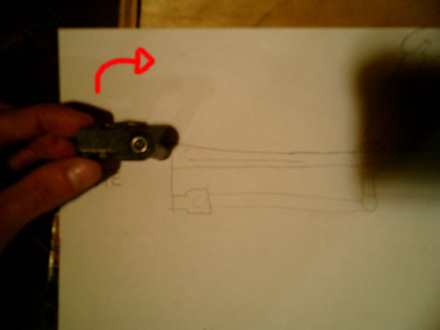

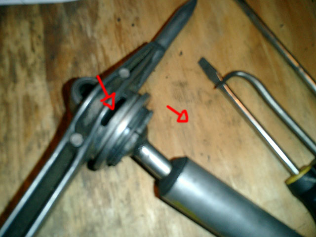

Maintenant il faut s'attaquer au clip (n°3 ) qui maitient le shifter arm à la boite. Ce clip peut donner du fil à retordre mais avec la bonne position et le bon outil il vient en quelques secondes !
Pas évident de prendre des photos non plus, j'ai donc fait un petit schéma :
Location du clip
![[BMW E36] Rajeunissement Sélecteur/Levier de Vitesses 13](https://2img.net/h/relaxkev.free.fr/E36_DIY/shifter_upgrade/13.JPG)

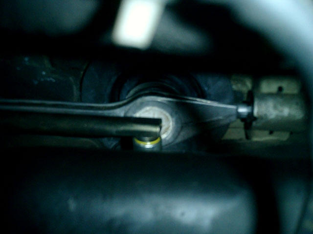

Le clip est couché/vérouillé contre la boite. Il faut le lever vers l'arrière de la voiture pour l'enlever. Impossible de le bouger par les cotés, la seule façon que j'ai trouvé c'est de l'attraper par derrière
à l'aide de cet outil : http://relaxkev.free.fr/E36_DIY/shifter_upgrade/Craftsman_Cotter_Key_Extractor.jpg
![[BMW E36] Rajeunissement Sélecteur/Levier de Vitesses 13-1](https://2img.net/h/relaxkev.free.fr/E36_DIY/shifter_upgrade/13-1.JPG)
![[BMW E36] Rajeunissement Sélecteur/Levier de Vitesses 13-3](https://2img.net/h/relaxkev.free.fr/E36_DIY/shifter_upgrade/13-3.JPG)
Sous la voiture ça donne ça :
![[BMW E36] Rajeunissement Sélecteur/Levier de Vitesses 13-4](https://2img.net/h/relaxkev.free.fr/E36_DIY/shifter_upgrade/13-4.JPG)
![[BMW E36] Rajeunissement Sélecteur/Levier de Vitesses 14](https://2img.net/h/relaxkev.free.fr/E36_DIY/shifter_upgrade/14.JPG)
Une fois levé, le clip sort simplement (en le tirant vers soi si l'on est positionné comme sur la photo d'au dessus!)

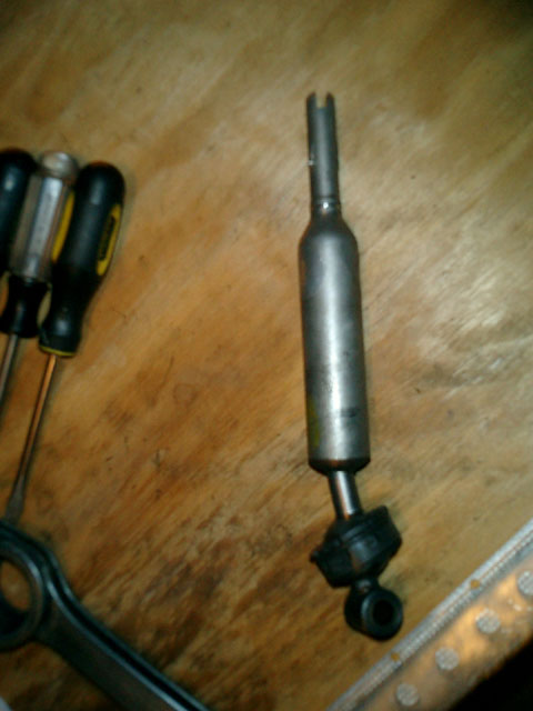

Maintenant il faut séparer le levier du shifter arm.
J'ai utilisé mes 2 outils pour pousser la où le clip vérouille sur le shifter arm (flèche). Le clip est en plastique (pièce n°7) et il y'a 2 pattes -une de chaque coté. Le clip et le levier sortent vers le haut.
![[BMW E36] Rajeunissement Sélecteur/Levier de Vitesses 18](https://2img.net/h/relaxkev.free.fr/E36_DIY/shifter_upgrade/18.JPG)
Le levier sorti avec le clip n°7 dessus (clip -> poubelle)
![[BMW E36] Rajeunissement Sélecteur/Levier de Vitesses 19](https://2img.net/h/relaxkev.free.fr/E36_DIY/shifter_upgrade/19.JPG)

L'ancien et le nouveau levier côte à côte :
Je *crois* que c'est la distance plus importante sous là boule qui réduit la course et augmente la poigne !

3. Installation du clip neuf (n° 7) sur la boule du levier (dans le bon sens gene )

J'ai coupé le bord qui dépasse pour le faire sortir.
Voilà tout est démonté !

-> Sous la voiture, petit nettoyage si besoin puis mise en place de l'assemblage. Inverse du démontage, on glisse d'abord le bout du shifter arm dans la pièce n°4 puis positionne l'autre extremité sur la boite.
Petite vérification que tout est bien positionné et le reste du remontage est l'inverse exacte du démontage :smil:
-Le clip (neuf) qui vérouille le shifter arm sur la boite. (L'inserer levé puis le coucher contre la boite).
-Le selecteur et ses 2 clips (en n'oubliant pas les petites rondelles de chaque coté)
