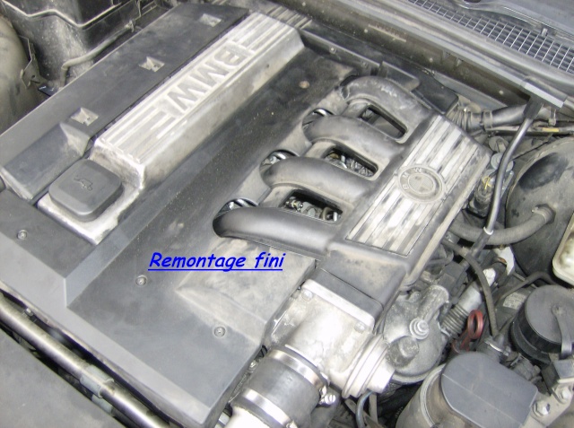

[Moteur M41] Changement des tuyaux d'injecteurs 35_rem10
Et bien voila , nous en somment a la fin :
Il ne vous reste plus qu'a remettre , le cache qui viens se mettre aux dessus des injecteurs , qui lui est boulonné par 4 boulons avec une clé hexagonale n°5 .
[Moteur M41] Changement des tuyaux d'injecteurs 02_av_11
Et bien bravo : le travail est fini .
[Moteur M41] Changement des tuyaux d'injecteurs 36_rem10
Maintenant je vous souhaitent bonne route et je suis ouvert a toutes vos questions possible et j'èspère avoir pus vous aidez .
