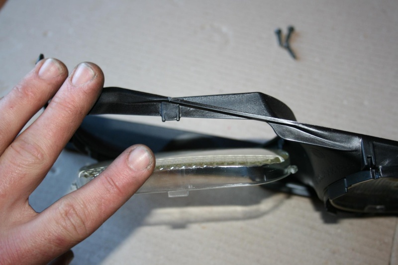

puis...remise en place du verre...
il faut le passer légèrement en biais(photo), en premier sous le joint/caoutchou de couleur noir.
![[BMW E38] Démontage des phares avant - Page 2 Img_6337](https://i.servimg.com/u/f48/11/18/98/18/img_6337.jpg)
![[BMW E38] Démontage des phares avant - Page 2 Img_6338](https://i.servimg.com/u/f48/11/18/98/18/img_6338.jpg)
ensuite tout en maintenant le verre il faut remettre les clips,
commencer l'opération par le dessous du phare (a l'opposé du joint noir donc)
cette photo n'est pas très réaliste puisque je ne suis pas en train de faire pression sur le verre, je tiens l'APN
![[BMW E38] Démontage des phares avant - Page 2 Img_6339](https://i.servimg.com/u/f48/11/18/98/18/img_6339.jpg)
arpès la mise en place des six clips il faut controler la bonne tenue du verre par ceux-ci, surtout a regarder du côté du joint noir
si jamais ce n'est pas bon il faut recommencer l'opération de mise en position.
![[BMW E38] Démontage des phares avant - Page 2 Img_6340](https://i.servimg.com/u/f48/11/18/98/18/img_6340.jpg)

mais pour le remontage l'idéal et de les placer après la fixation des optiques.
il y a un petit trou** sur la tranche de l'aile, qui permet le passage d'un tournevis cruciforme, pour le montage/démontage.
(**il y a un tout petit cache en plastique dessus)

ca devrait être plus classe maintenant
![[BMW E38] Démontage des phares avant - Page 2 Img_6341](https://i.servimg.com/u/f48/11/18/98/18/img_6341.jpg)
![[BMW E38] Démontage des phares avant - Page 2 Img_6342](https://i.servimg.com/u/f48/11/18/98/18/img_6342.jpg)

c'est pas encore fini?
tu apportera ta contribution avec la photo du clips entre l'aile et l'élément de carrosserie
