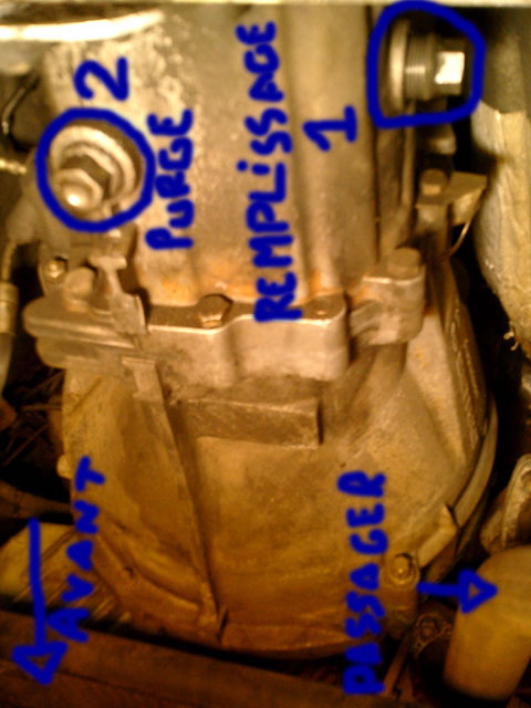

C'est vraiment très simple mais ne l'ayant jamais fait avant j'ai pensé qu'un topic pouvait servir (j'aime bien voir des photos quand j'ai pas encore fait un truc :geek: )
Il faut une petite pompe, une de clef de 17mm et un receptacle.
Levez la voiture et glissez vous dessous. Comme une vidange c'est bien quand le tout est un peu chaud
Devissez la vis (1) de remplissage en 1er (pour être sur que vous pourrez remplir après avoir vidé
J'ai utilisé la petite clef pour finir à cause de la place limitée.
Placez le receptacle.
Devissez la vis (2) de purge.
Laissez s'écouler. Nettoyez un peu.
Revissez la vis de purge -50nm d'après le manuel bentley.
Remplissez avec de l'huile qui va bien
à l'aide la pompe -1.1l d'après le manuel E36. EDIT:
Boite Getrag : 1.0 litre.
Boite ZF : 1.2 litre.
Revissez la vis de remplissage -re 50nm.
ayé c'est déjà terminé !

Re: [BMW E36] Vidange de l'Huile de Boîte de Vitesses
C'est simple et rapide, pas besoin d'aller chez BMW payer la M-O
bonjour,
merci pour ce topic
pense tu que c'est le meme princip pour une boite auto?
et comment tu fais pour vérifier le niveau d'huil?
taekmani a écrit:bonjour,
merci pour ce topic
Il me semble que c'est le même principe pour une boite auto
A comfirmer pour être 200% sure :0:
Pour vérifier le niveau tu mets le doigt dans le trou de la vis de remplissage.
bonsoir tous le monde
pour une boite auto c'est le carter en desous la voiture il contient de l'huil de boite mais on ne peut pas tous vider,
et il faut le fair sur un pont si non ont ne peut pas mettre de l'huil au maximum,il faut mettre de l'huil atf

valen6 a écrit:ok d'acc!
Et quelle huile faut mettre?
ATF (automatic transmission fluid) Dexron II. Ca c'est d'après mon manuel E36 de 1995.
Perso j'ai mis du Mobil 1 ATF synthetique (Dexron III maintenant), puis 40000km plus tard du Royal Purple SynchroMax manual transmission fluid. Ca marche bien !
