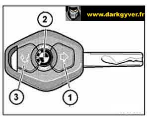

C est cette clé : ce dont je te parlais : l emplacement du cache transparent de la led.
Initialisation Clés et Télécommandes E32 E34 E36 E38 E39 E46 - Page 4 Imgp1615
Initialisation Clés et Télécommandes E32 E34 E36 E38 E39 E46 - Page 4 Empty Re: Initialisation Clés et Télécommandes E32 E34 E36 E38 E39 E46
Message par DarkGyver Jeu 25 Jan 2007 - 6:45
niko6440 a écrit:🇳🇴
Il semblerait que ce soit la clé 16 de l'éclaté du dessus!
Malheureusement pas de pièces détachées....
@+ DarkGyver

Initialisation Clés et Télécommandes E32 E34 E36 E38 E39 E46 - Page 4 Empty Procédure d´initialisation et de reconnaissance clé 530d e39
Message par jean-louis Mar 31 Déc 2013 - 17:46
Bonjour à tous et bonne année 2014,  :coucou:  :coucou:
il y a 3 jours alors en déplacement loin de chez moi et sans le double de clé, voilà que je n'ai plus ni l'ouverture ni fermeture des portes et coffre !!?? je pense au debut avoir un probléme de piles  :??:  :??:  !! quoique surpris tout de même que ça "beug" comme ça d'un seul coup sans faiblesse avant ??  je regarde sur internet et je tombe sur ce fameux site :
http://www.darkgyver.fr/reparation-BMW-578-422-initialisation-cles-telecommandes-radio-ap-1999.html
Aussitôt rentré chez moi je file chercher le double de clé ( que je garde dans un tiroir depuis 14 mois ) et ouf  celle-ci ouvre correctement le véhicule, j'entame la procédure comme indiqué : j'ouvre la bm avec la clé qui fonctionne ok, je m'installe et ferme la porte, j'introduit la clé defectueuse dans le neiman, je tourne la clé au premier cran (dit radio) pendant 5 secondes puis je retourne en position Zéro ok, je retire la clé du neiman et je reste appuyé sur le bouton 1 tout en effectuant 3 pressions successive sur le bouton 2  dans un intervalle de temps de 10 secondes maximum ok, relâcher Le bouton 1
La centrale de verrouillage signale par une fermeture suivie immédiatement d´une ouverture que l´initialisation de l´émetteur est réussie   :super:  :super:
 Super,  merci beaucoup tout est ok....  et bonne année 2014  bonne route  :bmw:
Par contre je me demande bien pourquoi la clé c'est déchargée d'un seul coup comme ça, alors qu'elle fonctionnait trés bien même de loin :??:  :??:  :??:  ???
Initialisation Clés et Télécommandes E32 E34 E36 E38 E39 E46 - Page 4 Cle-ra10
Télécommande 4ème génération radio 433Mhz type 2 :
Modèles concernés, Utilisée pour tous les véhicules produits depuis 1999.

Message par jean-louis Dim 16 Fév 2014 - 17:49
Ha !! j'y pense ...Si vous avez d´autres émetteurs (clés) pour votre véhicule :
vous devez également initialiser les autres émetteurs (clés) (maximum quatre émetteurs) dans un délai de 30 secondes
•Pour les initialisations des autres émetteurs (la première initialisation ayant réussi !), recommencer la procédure initialisations avec ces autres clés à partir de (B) (sans remettre le contact!)
