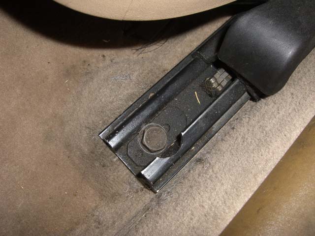

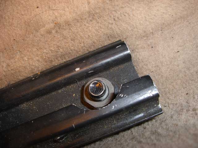

1.Devisser les sièges du plancher : deux devant, deux derrière
![[BMW E36 Coupé] Changement du câble du siège rabattable 1](https://2img.net/h/relaxkev.free.fr/E36_DIY/siege/1.jpg)
![[BMW E36 Coupé] Changement du câble du siège rabattable 2](https://2img.net/h/relaxkev.free.fr/E36_DIY/siege/2.jpg)

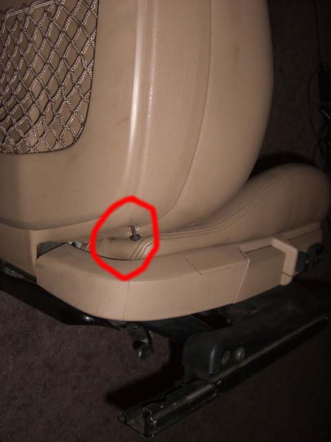

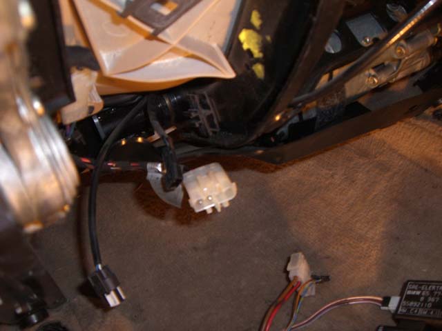

2.Faire basculer le siège pour débrancher les prises en dessous et sortir le siège.
![[BMW E36 Coupé] Changement du câble du siège rabattable 3](https://2img.net/h/relaxkev.free.fr/E36_DIY/siege/3.jpg)

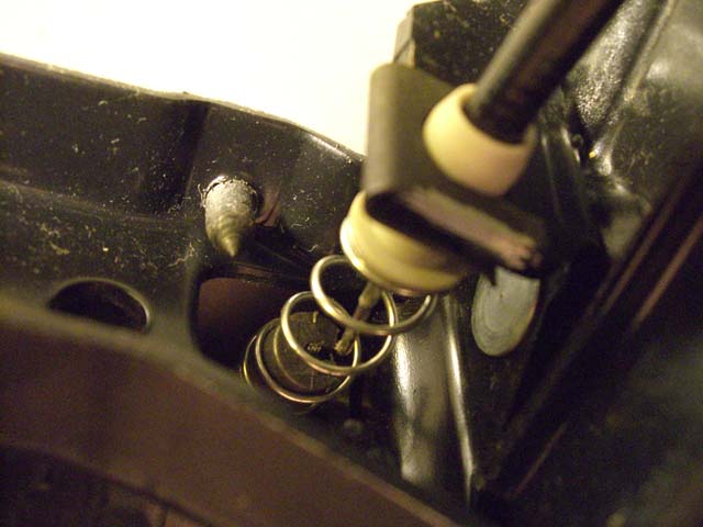

3.Retirer le(s) levier(s) en tirant vers soi. Je suis plus trop sur (ça fait longtemps!) mais il n'y a peut être pas besoin de retirer le contour.
![[BMW E36 Coupé] Changement du câble du siège rabattable 4](https://2img.net/h/relaxkev.free.fr/E36_DIY/siege/4.jpg)

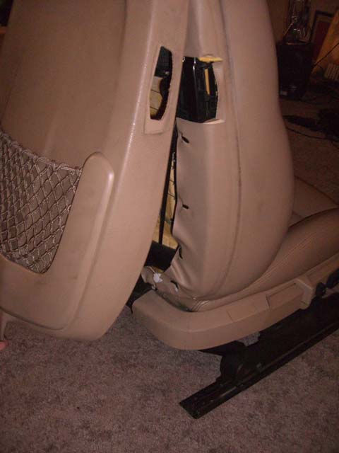

5.Si c'est pas déjà fait retirer l'appuis tête et le couvercle du dossier vient comme ceci:

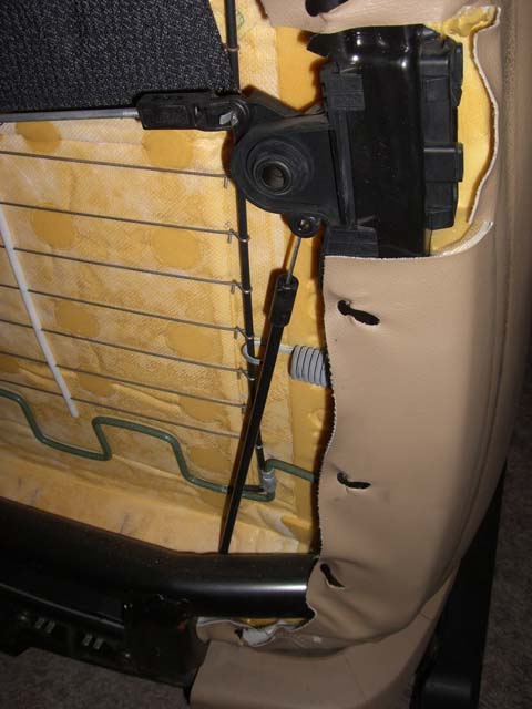

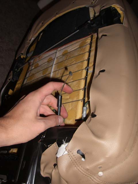

6. Le système est maintenant apparent. Le cable arrive dans un logement qui pivote lorsque l'on appuis sur le levier.
![[BMW E36 Coupé] Changement du câble du siège rabattable 7](https://2img.net/h/relaxkev.free.fr/E36_DIY/siege/7.jpg)

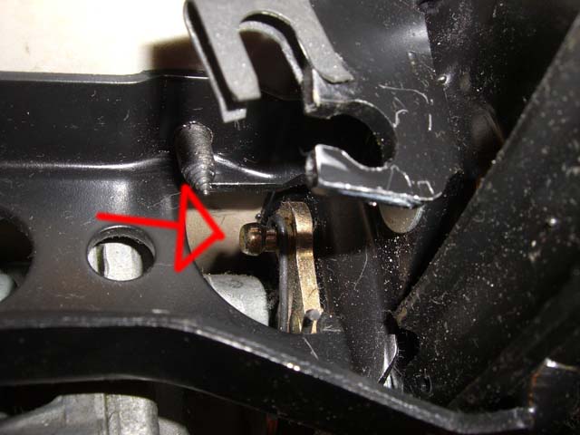

7. On peut voir la rupture du cable de l'autre coté sous le siège:
![[BMW E36 Coupé] Changement du câble du siège rabattable 11](https://2img.net/h/relaxkev.free.fr/E36_DIY/siege/11.jpg)
Suffit donc de sortir ce cable et en mettre un tout neuf

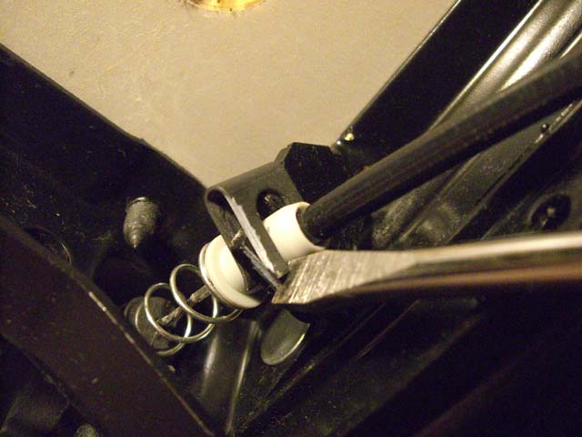

8. J'ai liberé le cable coté dossier/levier en 1er avant de descendre decliper l'autre bout.
Un tournevis plat suffit a tout décliper.

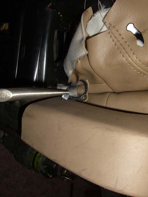

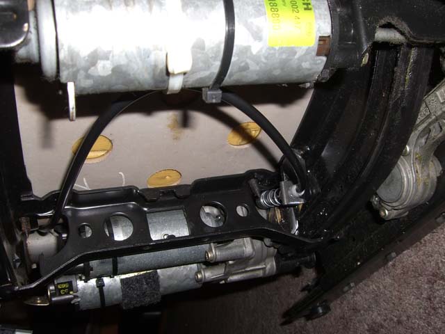

9. Le cable avait du mal a glisser entre le dossier et la base du siège, j'ai du couper un "serre flex" d'origine pour pouvoir le sortir facilement.
![[BMW E36 Coupé] Changement du câble du siège rabattable 9](https://2img.net/h/relaxkev.free.fr/E36_DIY/siege/9.jpg)
![[BMW E36 Coupé] Changement du câble du siège rabattable 10](https://2img.net/h/relaxkev.free.fr/E36_DIY/siege/10.jpg)

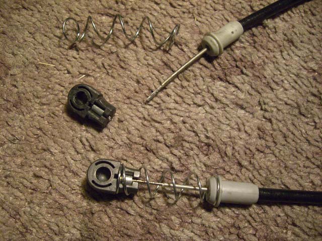

Cable rompu à coté du cable neuf (sur mes 2 sièges le cable a casser au même endroit)
![[BMW E36 Coupé] Changement du câble du siège rabattable 14](https://2img.net/h/relaxkev.free.fr/E36_DIY/siege/14.jpg)
L'installation est l'inverse du retrait.
J'ai glissé le cable en lieu et place de l'ancien (la ou j'ai du couper le serre flex ) en premier, puis installé les deux bouts. Je ne me souviens plus exactement mais il se peut qu'il soit plus facile de mettre un coté avant l'autre, à vous de voir !
En tous cas il faudra recliper comme avant donc appuyer la tête du cable sur la boule et glisser la petite pièce sur le corp en plastique du cable. De l'autre coté, installer le cable dans son guide.

![[BMW E36 Coupé] Changement du câble du siège rabattable 6](https://2img.net/h/relaxkev.free.fr/E36_DIY/siege/6.jpg)

C'est quoi une garniture?
DIAMANT69- Membre d'honneur
Re: [BMW E36 Coupé] Changement du câble du siège rabattable
La partie arrière du siège, en "carton"
Le Baron Rouge- Big Boss
Kaiv, tu dors ?
En effet, il y'a deux vis "torx" vers le bas du siege (cf. etape numero 4 dans le premier post). Avec ces deux vis, les manettes de rabattage et l'appuis tete enleves la partie arriere du siege se retire en tirant vers soi depuis le bas si je me souviens bien. C'est bien tout ce qui retient cette partie
![[BMW E36 Coupé] Changement du câble du siège rabattable IMG_4975rs](https://2img.net/h/relaxkev.free.fr/SOW_dec5_2009/IMG_4975rs.jpg)
Kaiv- Super Modo
Je vais voir ça dès qu'il fait beau
Cool, n'hesite pas si tu as des questions
Kaiv- Super Modo
En fait, j'ai la mousse sur le côté du siège qui fait une "bosse".
Je veux dégraffer le cuir pour la remettre en place un peu
