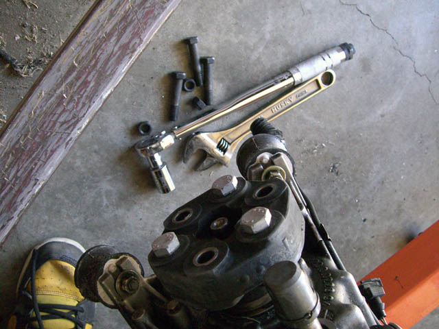

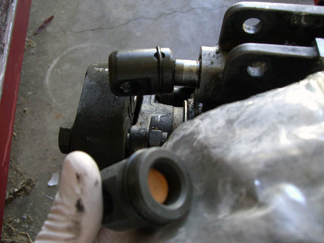

*articulation de direction (sinon ça à l'air trop juste avec le bas du moteur. Aussi j'ai fait des marquages pour remettre le joint comme il faut)
*silentbloc moteur
*silentbloc boite

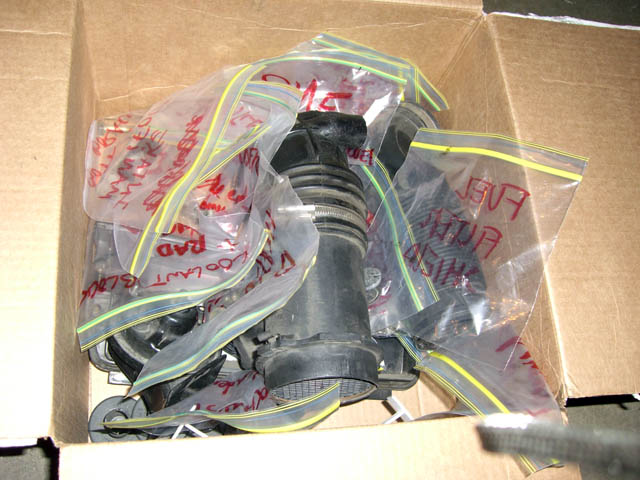

Chaque vis/boulon ou petit bout de machin a son ziploc individuel marqué :ddr: J'avais peur de me perdre Happy

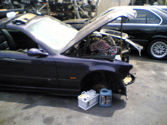

Voilà à quoi ressemble moteur une fois pret à sortir :bounce:
Reste plus qu'a se munir d'une 'grue' !
A ce moment je me rend compte que ce n'est si compliqué en fait ! Malgré quelques allés/retours pour aller chercher une douille ou une rallonge, à ma grande surprise tout se passe sans trop de soucis ni de gros mots, juste les habituelles coupures, you know ;)

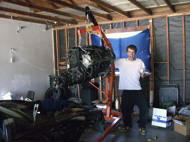

La 'grue' que nous avons utilisé pour sortir le moteur était disons mal équipée niveau chaine et on n'avait rien pour équilibrer le moteur avant/arrière. Un peu galère mais avec G on a réussit à le sortir de là !
1ère victoire !! :coolfuck:

G sort de la j'ai un moteur à installer :0: :paf:
Bon bon :0: ça a l'air marrant en fait laisse moi essayer gene

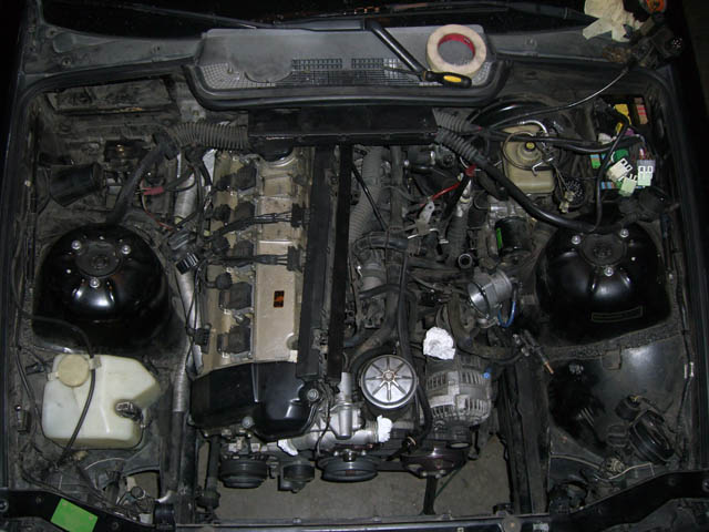

Ca fait vide !!
Quel coup de couteau dans le dos pour mon M50 :roll: Hey, au moins Bob m'a fait une récup sympa et je garde le couvre culasse, le bac à huile, le collecteur d'admi, le papillon d'admi etc etc la boite etc etc Le M52 aura bien l'âme du feu M50 👅 👅

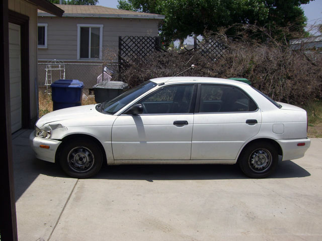

A partir de là, je conduis la Pimp-Mobile :afro: :afro: ... Jugez par vous même 8) ...
:marrant:
Pour vous donner un odre d'idée, la Logan de Sky' ( :0: )c'est comme une série 7 E38 à coté de ce tas de boue !! Happy
Je vous raconte pas les accoups (et bruits) violents à chaque changement de position du selecteur (auto 4 rapports) :shock: j'avais l'impression que la boite tombait par terre à chaque fois que je passais de Park à Drive
Bref, je conduis ce concentré de plaisir de conduire pendant 2 ou 3 semaines afin de :

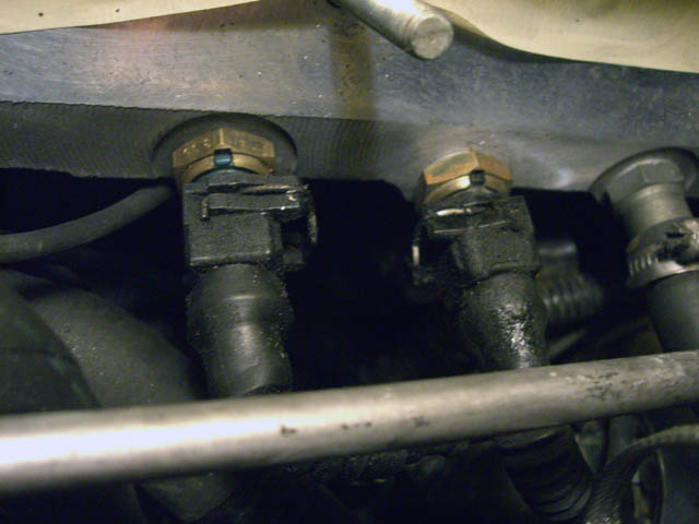

1) Le harnais moteur du M50 a 2 prises sur le coté du bloc (sondes de temperature, une pour le DME, une pour le combiné d'instrumentation) alors que le M52 plus moderne n'en a qu'une (les 2 combinées).
Ca veut dire que j'ai une sonde et nul part ou la brancher.
On trouve bien sur le net un cable 2 en 1 pour adapter ça mais $$. Pas de soucis pour Bob, il s'est occupé de me faire percer un port tout neuf dans le bloc juste comme de l'origine. :jap: Pas de bidouille de cablage !

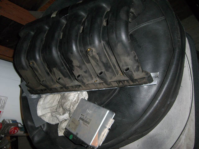

Re bref bref, Bob est allé jusqu'a prendre mon moteur chez moi, faire tous les transferts necessaires et le livrer complet ! Avec ma boite déjà en place sur le M52 avec tout l'embrayage de la 1997.
Il a même installer le collecteur d'admi mais il va falloir que je le renlève pour installer le moteur :lol!:

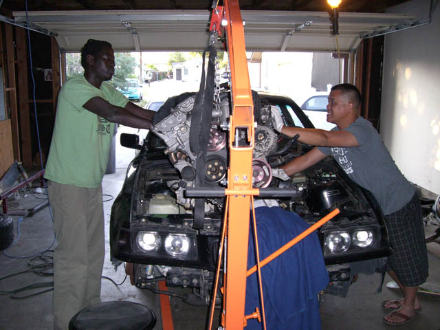

Les potos viennent filer un coup de main :bien: au moment crucial et une fois le moteur et la boite assis sur leur silentbloc tous neufs, il ne reste plus qu'a tout reboutonner !
Rien de bien compliqué en fait, j'ai juste pris mon temps et me suis assuré que tout soit à sa place. J'avais un peu peur de pas m'y retrouver niveau harnais moteur mais les cables s'étendent et se positionnent d'une manière telle qu'il est impossible de se tromper. Ca et puis chaque prise est differente donc aucuns soucis !
*quelques* ( :hyp: ) heures après avoir serrer chaque vis et boulon au couple recommandé la bête est finalement prette !!

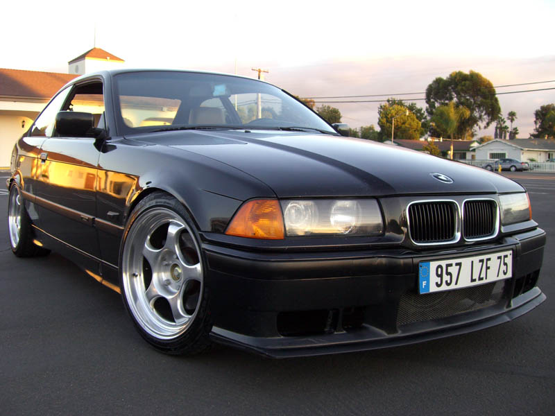

Apres un petit (gros) tour euphorique sans capot, tout va bien, ca pousse de folie et je suis :love: :fier: :ddr: ;) :lol2: :afro: :coolfuck: :biere: :pig: 🔥 :pig: <- je crois que ces smileys résument bien mon feeling 👅 :love:
Petite parenthèse, si vous avez l'oeil attentif, sur la photo ci dessus, les grilles avant sont un peu en vrac...A un moment alors que je pensais que le moteur butait contre un truc invisible c'était simplement la grue que je poussais contre le museau de la voiture :paf: boulet kaiv !
Heureusement que ce truc est super mou, je l'ai retappé depuis et on ne voit pas la difference (ouf !) :0: :0:

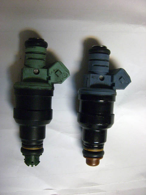

Niveau injection...
Vous savez comment les ricains utilisent des unités de mesure differentes du système métrique ?
Eux et leur système "strandard" Happy oui oui, ils appellent ça le 'standard system' alors que c'est pas du tout standard :paf: :lol!:
Chez nous les tailles d'injecteurs sont en centimetre cube par minute, ici c'est en pounds par heure...
*Apparement* il faut multiplier les lbs/hr par 10.50 pour obtenir cc/min
Donc (approx.):
injecteur d'origine M50B25 : 17.5lbs/h = 183 ou 184cc/min
injecteur d'origine M50B30 : idem
injecteur d'origine M52B32 : 21.5lbs/h = 225 ou 226cc/min
injecteur dans la kaivmobile : 24lbs/h = 252cc/min
Ce sont des Bosch comme de l'origine mais provenance Ford mustang/ranger 6 cylindres ;)
A gauche injecteur d'origine M50 325i, à droite 'gros' injecteur d'origine ford 6 cyl

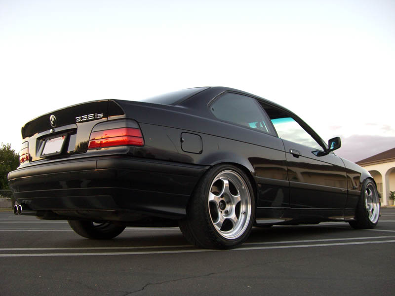

Ah oui et puis un petit badge à fait son apparition sur le coffre :roll:
Idée reprise après avoir vu une superbe compact rouge exterieur complet m-tech avec le M50B30 badgée 330ti :lol:
J'ai aussi remis les grilles chrome pour aller avec les jantes (et les clignos oranges parce que les fumés viraient au violet) :ddr: vive les feux dépareillés ! :roll:
