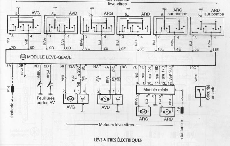

Message par fastoliv Mar 11 Sep 2007 - 8:02
Si ça peut t'aider...
[BMW 318 i E36] Problème de vitres électriques 07091110014946761206239

Message par pipette Mar 11 Sep 2007 - 17:10
bonjour.
le bouton qui se trouve a droite est ok j'ai deja essayé.
mais consernant le relais quand je pousse sur les bouton des vitres j'entend un relais mais je ne le trouve pas j'ai regarder en dessous du tableau de bord comme alain45700 ma conseiller mais le bruit du relais veind de plus haut peux etre derriere le compteur.
je ne sait plus quoi faire parce que la vitre coter chauffeur est ouvert de 3cm et quand il pleus comme il pleus beaucoup en belgique ca coule a l'interieure.

Message par fastoliv Lun 17 Sep 2007 - 17:02
Pour que ça ne marche pas des 2 côtés, il ya un truc en commun qu'il faut trouver...
Moi j'ai pas le schéma exact de cablage mais celui de la RTA et ça dit pas grand chose.
Ce qu'il serait intéressant c'est de savoir si les moteur sont alimentés. C'est peut-être un blocage mécanique que sais-je ?
Tes moteurs ont été changés depuis ils ont marchés ou jamais ?

[BMW 318 i E36] Problème de vitres électriques Empty Re: [BMW 318 i E36] Problème de vitres électriques
Message par 320i67 Lun 17 Sep 2007 - 17:10
J'ai trouvé ça en schémas électriques:
http://www.autolib.diakom.ru/CAR/BMW/1994/318i/SYSTEM%20WIRING%20DIAGRAMS/647.pdf
http://www.autolib.diakom.ru/CAR/BMW/1994/318i/SYSTEM%20WIRING%20DIAGRAMS/648.pdf
Si tu veux l'ensemble du circuit électrique, c'est là :

Message par pipette Lun 17 Sep 2007 - 17:11
non le moteur coté chauffeur a etez changé (nouveaux) mais le mème resulat que l'encien qu'an je pousse sur les boutons des vitres un relais ce fait entendre dans le module qui ce trouve derriere le pause pied a coté de l'embrayage et un autre relais ce fait aussi ententre dans le module qui ce trouve sur le moteur
Message par fastoliv Lun 17 Sep 2007 - 17:13
Excellent tes schémas !
Message par pipette Lun 17 Sep 2007 - 17:14
c'est vraiment gentil pour les schema electrique mais ne sait pas lire un schema.
desolé.
