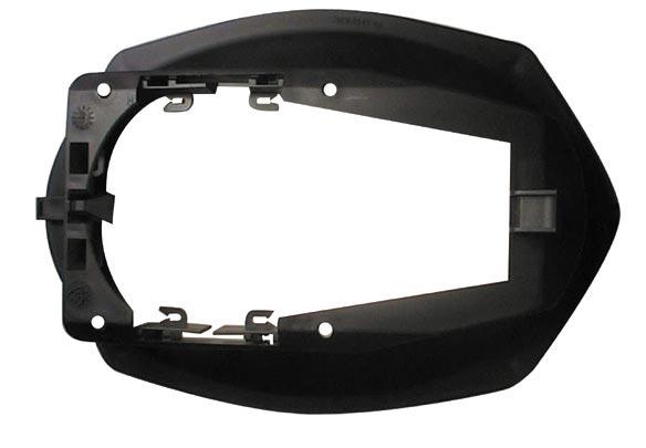

Voilà, c'est la pièce ci-dessous qui permet de remplacer le boitier d'origine à l'arrière afin de monter des HP dimensions 6" x 9" sans découpe ;).
Autre avantage, l'utilisation de la malle pour le rendement des HP qui ne sont plus cantonnés dans leur petite boite... A vérifier !
J'en ai acheté une paire, il ne me manque plus que les HP pour essayer... ça arrive :lol:

Tu veux dire que les logements de HP's ne sont pas cloisonnés par rapport au coffre? :?:
Dans ce cas, attention!!
Si tu as un caisson dans le coffre, il risque au mieux de faire que tes elliptiques sortent un son pourri, au pire de les flinguer... :L
Si tu n'as pas de caisson, cependant, ce n'est pas gagné pour autant, car un coffre d'E36, c'est grand (environ 450l, si je me souviens bien) et ce n'est pas dit non plus que les HP's acceptent de travailler correctement dans un si grand volume... :L

Grogaz a écrit: ce n'est pas dit non plus que les HP's acceptent de travailler correctement dans un si grand volume... :L
C'est pour ça que j'ai précisé "à vérifier"... donc on verra bien mais ça devrait aller au vu de cet article.
Je n'ai pas de caisson bien-sûr.

Bon voilà, les HP sont arrivés et je les ai montés ce matin.
Le son n'a rien à voir à comparé aux HP de 10cm en carton montés à l'origine.
Enfin ça sort !
Pour l'amélioration d'un montage simple sans rentrer dans la sono, c'est l'idéal.
Coût total : 20 € pour les supports
19 € pour les HP sur ebay
Frais de port compris.
On verra dans le futur pour mettre des HP de qualité supérieure mais le test est concluant.
