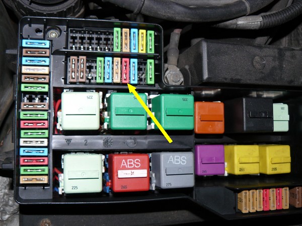

Message par fastoliv Lun 3 Sep 2007 - 16:36
Est-ce que tu as vérifié ce fusible des AB arrières ??? Le témoin est aussi dessus ! Si cramé, pas de témoin et pas d'AB.
N'oublie pas de mettre les AB sur OFF quand tu changes les ampoules, c'est peut-être une raison si il a fondu !
C'est le Fusible n°17 dans la boite fusible moteur, le rouge sur la photo.
Si il n'est pas fondu, vérifier que le jus arrive dessus, en mettant les AB sur ON bien-sûr
Avec un testeur (si t'en as un), mesurer entre la partie métallique que tu vois sur la photo au milieu de ce fuse, et la masse.
Tiens nous au jus !

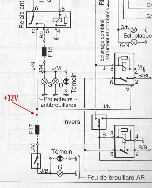

Message par fastoliv Mar 4 Sep 2007 - 4:45
Ok, donc ça arrive jusqu'à F17.
Après, regarde sur le schéma, il ne reste plus grand chose !
Le fusible, le bouton.
