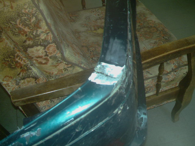

J'ai déja mis un petit coup de drémele pour la découpe des petits bout de ferrailles qui dépassaient du plastique au niveau de la cassure du haut qui est plus importante que celle du bas , et petit ponssage pour y voir plus clair.
Petite photos de la Cassure/fissure sur le haut du pare-choc:
Réparation d'un pare-choc M3 E36 cassé/fissuré Cassur11
Aprés "nettoyage" de cette fissure pour i voir plus clair:
Réparation d'un pare-choc M3 E36 cassé/fissuré Ponssa10
La fissure du bas du pare-choc:
Réparation d'un pare-choc M3 E36 cassé/fissuré Cassur10
Aprés "nettoyage" aussi:
Réparation d'un pare-choc M3 E36 cassé/fissuré Cassur14
Donc prochaine étape choucroutage gene

Salut, j'y connais pas grand chose, mais si tu veux que ça tienne il faut que tu fibres par l'intérieur avec des bandes de fibres superposées + résine, ensuite par le dessus, mastic de rebouchage et mastic de finition.

exact, ca tiendra pas si tu fais pas un rebouchage par l'interieur!
faut bien dégraisser, poncer et mettre des coup de cuter pour une acroche maxi de la fibre de verre ( car sur le plastique, ca tiens pas besef)
ensuite fibre et résine à l'interieur.
et comme dis plus haut tu fais de la finition à l'exterieur.
au vu des photos y a pas trop de boulot....du moins rien de dur car il ne manque pas de bout....

Donc bien rayer autour de la "plaie" à l'interieur avec l'aide d'un cutter( faire de grosse entaille sans traverser).
Coller un renfort à l'interieur avec de la colle bi-composant souple.
Un petit tube alu ou plastic plus long que la fissure
Bien laisser sécher.
Mettre du scotch à l'exterieur pour couvrir le trou(scotch asser épais et costaud)
"Bourrer" par l'interieur de choucroute (grosse fibres + résine) en allant bien dans le trou et recouvrant correctement le renford).
On laisse sécher plusieurs jours
Enlever le scotch (qui normalement a fait office de moule coté exter)
Finir au mastic l'exterieur et poncer.
Si il reste des irrigularité, mastic de finition et ponçage.
Pour la peinture, mettre l'apprèt avec du fléxibilisant ( normalement l'apprèt et asser épais donc cachera les derniers défaut)
Ponçage trés trés fin, du 800 à l'eau pour avoir un aspect trés lisse sans défaut( c'est ce qui fait toute la qualité de finition)
Peinture + fléxibilisant
Vernis + fléxibilisant
Le fléxibilisant rend la peinture souple pour ne pas s'écailler sur les plastics.
