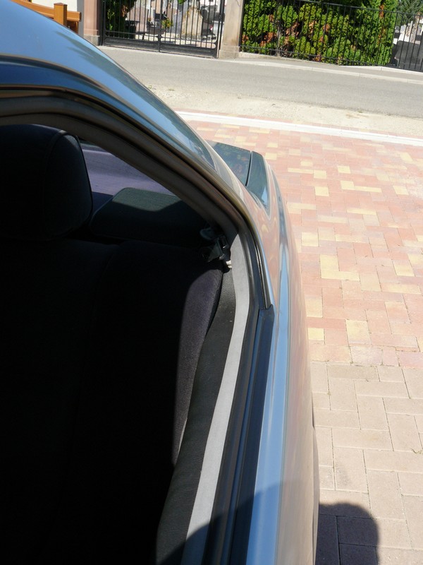

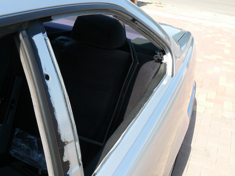

Bonjour à tous,
Le temps ayant fait son office... les cahoutchouc au niveau du hublot arrière et de la lunette arrière sont bouffés.
J'ai l'impression qu'il ne font pas parti du joint qui entoure ces éléments...
Sont-ils remplaçables à part ?? Quelqu'un l'a déjà fait ?
Merci pour votre aide.

Je l'ai déjà fait sur la mienne
Il ne sont pas très chers chez BMW.
Il faut les sortir en enlevant le joint des vitres et décoller le double face (qui a dû vieillir depuis le temps).

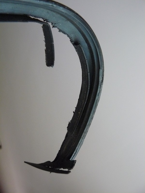

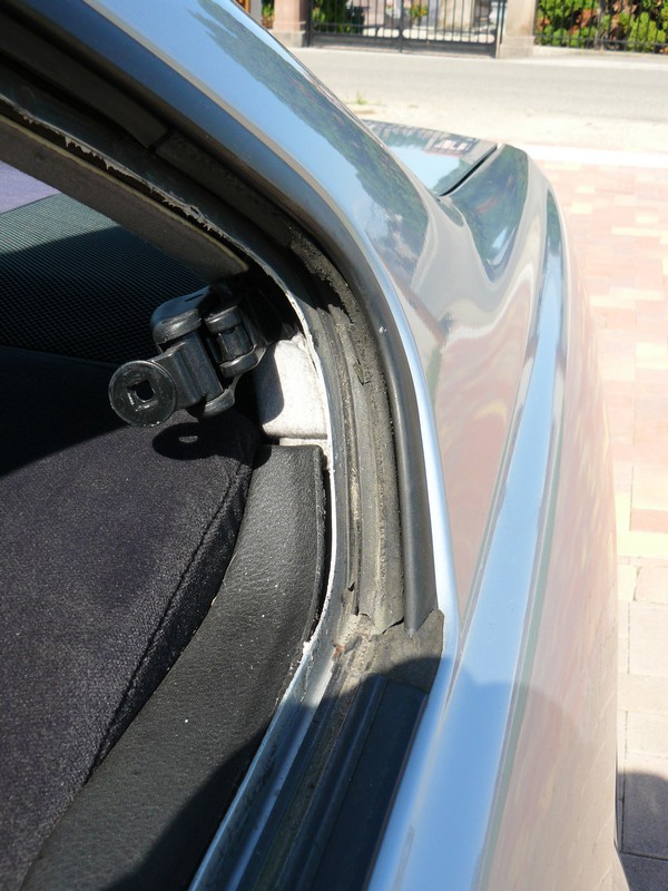

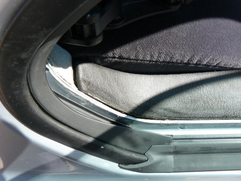

Bon voilà, j'ai changé les joints cet après midi, 1h30 de travail tranquille.
J'ai pas trop le temps de détailler aujourd'hui, mais si quelqu'un veut des précisions, y'a qu'à demander n'hésitez pas !
