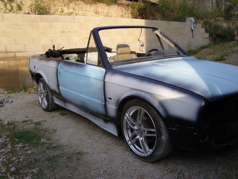

Voila comment elle est aujourd'hui .
La voila tout en appret.
325i E30 cabriolet en restauration Snc10112
Les intérieurs sont fait aussi.
325i E30 cabriolet en restauration Snc10113
plus qu'a remonter les éléments .
325i E30 cabriolet en restauration Snc10114
325i E30 cabriolet en restauration Snc10115
325i E30 cabriolet en restauration Snc10116
325i E30 cabriolet en restauration Snc10117
Voila. Je vous tiens au courant des dernieres evolutions.javascript:emoticonp(':merci:')

Message par bmwomey Mer 15 Aoû 2007 - 22:35
Question couleur oui je l'aurai bien laissé comme ça et pareil pour les portes et le capots, si seulement on pouvais les retirer. :roul:
