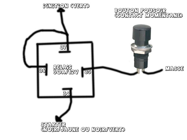

Matos:
-Un relais 'automobile' 30 ampères / 12 volts
-Un bouton poussoir à contact momentané
-Scotch électrique (ou fer à souder mais bon courage la dessous !)
-Dénudeur de fil
-Fil electrique (j'ai utilisé du cable pour haut parleur, taille 16 apparement)
Il faut commencer par enlever 2/3 trucs pour avoir accès:
• Le panneau inferieur sous le tableau de bord coté conducteur (3 vis cruciforme)
• Le truc en metal qui se trouve just en dessous (3 vis 10mm je crois)
• Le truc en plastic autour des comodos : Il y’a une vis cruci avec un clip en dessous, après il faut just le tirer.
Si vous souhaitez mettre le bouton pres de l’alume cigare, il faut sortir l’ODB (un doigt en dessous et tirer vers soi) ou l’horloge afin de liberer l’espece de panneau d’allume cigare. Les petits caches à coté de l’allume cigare sont individuels donc on peut en sortir un et le percer !
A partir de là, il suffit de suivre ce diagrame et le tour est joué!

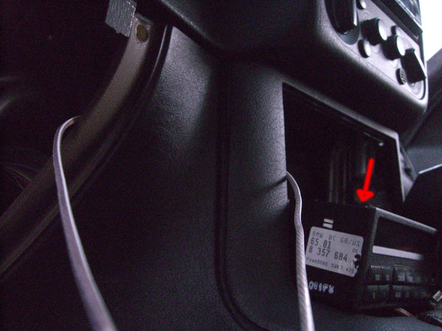

J'ai installé le relais avec un 'zip tie' la où il y'a tous les cables. Cette photo montre où j'ai fait passer le cable du bouton. La fleche c'est à peu près la où j'ai trouvé une bonne masse. Il y'a une vis derrière que j'ai un peu desseré et resserré sur le cable de masse.
[BMW E36] Bouton poussoir de démarrage CIMG1530small

et si on ne veut plus que la clef serve a demarrer juste a mettre le contact?
[BMW E36] Bouton poussoir de démarrage Empty Re: [BMW E36] Bouton poussoir de démarrage
Message par 320i67 Ven 10 Aoû 2007 - 10:55
Tu fais comme dans le tuto de bimmerdiy, tu coupes le fil noir/jaune et tu le soudes sur la broche 30 du relais. ;)
Message par Lex Ven 10 Aoû 2007 - 11:02
merci laurent! mais je branche quel coté? celui qui sort de la broche noire de la photo ou l autre coté??

Message par chteug Ven 10 Aoû 2007 - 11:09
tu branche sur le coté qui va vers le démarreur......
