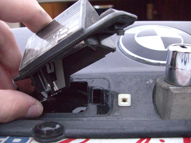

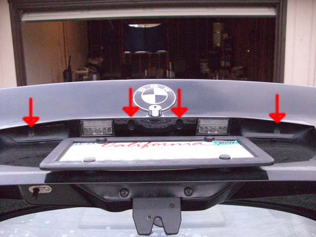

Ok donc pour remplacer, on retire l'espece de baguette, 4 vis cruciforme
[BMW E36] Remplacement Ampoule de Plaque d'Immatriculation 3
Pour retirer le bloc, il suffit de pousser vers la gauche car il est maintenu par un picot sur son coté droit. J'ai juste glisser un tournevis plat dessous.
NB: les 2 cotés sont identiques (ie c'est pas symetrique) donc que l'on remplace l'amoule de droite ou de gauche le picot est toujours a droite donc on pousse à gauche.
[BMW E36] Remplacement Ampoule de Plaque d'Immatriculation 4
[BMW E36] Remplacement Ampoule de Plaque d'Immatriculation 5
Plus qu'à débrancher la prise, remplacer l'amoule (12volt 5watt)
Ils les vendent par 2 donc j'ai remplacer les 2 cotés :bah:
[BMW E36] Remplacement Ampoule de Plaque d'Immatriculation 6
Hop on rebranche et revis, de quoi faire taire l'ordinateur de bord 🔥
