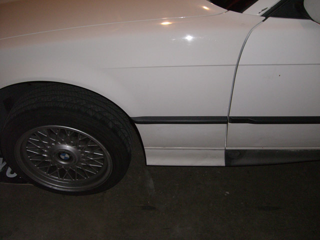

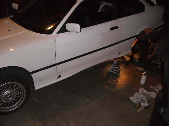

Bon apparement tout le monde ne sait pas mais il y'a de la peinture sous le truc grisatre des bas de caisse. Ca fait vraiment une grande difference sur les couleur claires alors au travail ! ;)
1. se menir de lacquer thinner ("diluant de laque" , de peinture en fait :0: )
2. frotter

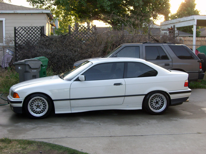

C'est plus joli non ? :coolfuck:
*on peut probablement mettre une couche de vernis aussi j'imagine :scratch:

Message par Kaiv Sam 12 Mai 2007 - 9:30
Si quelqu'un peut confirmer je crois que les modèles ultérieurs (je sais pas à partir de quand :0: ) ont des bas de caisses en plastique par dessus les bas de caisse de la voiture :buzz: (avec des clips etc)
Les premiers modèles ont juste eu une couche anti gravillons :suspect:

OUai c'est un peu la galère donc pour faire le tout rapidement et facilement je te conseille d'utiliser une brosse. Pas trop dure pour ne pas faire de 'rayures' mais bien costaud quand même (voir dernière photo, sur le sol)
Sinon le produit ça doit se trouver chez mr bricolage ou n'importe quel magasin qui vend de la peinture ! C'est du diluant/solvant pour enlever la peinture en fait.
