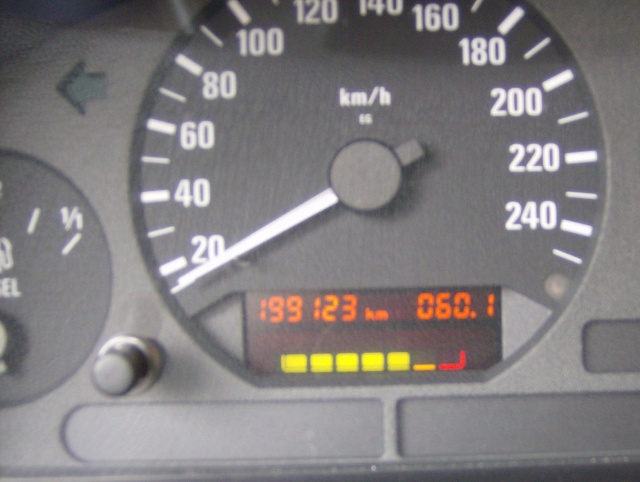

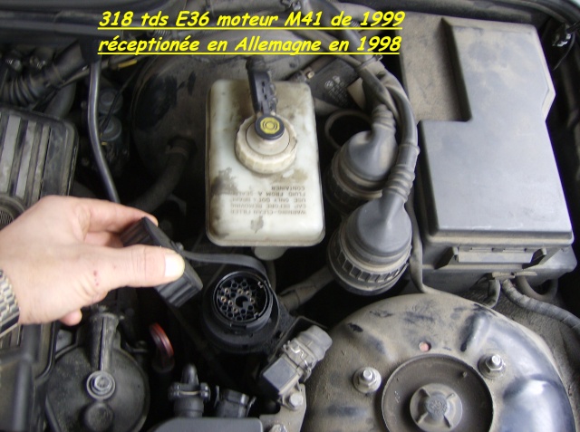

Message par deleux Jeu 27 Mar 2008 - 10:28
Bonjour à tous :
Voila j'ai éffectué une remise à zéro des indicateurs de maintenance sur ma : 318 tds touring E36 M41 de 1999.
Cela es très facile a faire , mes pour moi j'ai dus faire la mise à zéro périodique avec le symbole de l'horloge . ( OK et sans problème du 1 ier coup ) .
je vous montre les photos :
La 1 iere est pour vous montré ou se trouve la prise diagnostic .
Remise à Zéro des Indicateurs de Maintenance BMW - Page 6 Modele10

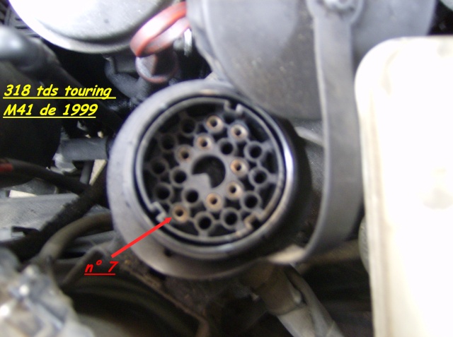

La 2 ieme est pour vous montré ou se trouve la bornes n°7 .
Remise à Zéro des Indicateurs de Maintenance BMW - Page 6 Borne_10
La 3 ieme est pour vous montré a l'aide de quel outil , j'ai éffectué cette manoeuvre sans problème , dont j'ai mis la pince sur la tête d'un des boulons de l'amortisseur , et la pique sur la bornes n° 7 .
Remise à Zéro des Indicateurs de Maintenance BMW - Page 6 Testeu10
Pour ma part en éffectuant les 1 ieres 12 secondes , un clic très clair à l'oreille s'ait fait entendre , et comme j'avais le symbole de l'horloge , j'ai dus le refaire une 2 ieme fois et la pareil le clic .
Et voici la photo du résultat final ( Cool non ).

Message par Le Baron Rouge Jeu 27 Mar 2008 - 17:45
Remise à Zéro des Indicateurs de Maintenance BMW - Page 6 Empty Re: Remise à Zéro des Indicateurs de Maintenance BMW
Message par deleux Jeu 27 Mar 2008 - 19:45
:merci: Baron mes ses la première fois que je fais cela , mes je n'ai pas eux peur !!!
Je vous suis très confiant , mes il y a t'il quelqu'un qui pourrais me dire le schémas des cosses restante sur la 20 fiches . merci
deleux
deleux
Messages : 430
Date d'inscription : 11/02/2008
Localisation : Belgique ( Waterloo )
Voiture(s) : 318 tds E36 touring M41/ 520 i 24V E34 sedan M50 / 318 i cabriolet E36 M43 et 318is E36 M42
Message par deleux Jeu 27 Mar 2008 - 21:31
Le Baron Rouge a écrit:Salut,
Il te faut relier la broche 7 à la masse.
Je te conseille de prendre l'écrou de la tête d'amortisseur.
Baron a raison , car ses la que j'ai pris la masse et du premier coup et pas de souci .;)

Message par Le Baron Rouge Ven 28 Mar 2008 - 9:47
Par contre, très important, si vous décidez d'entreprendre cette opération sans résistance, faites attention de ne pas vous tromper de borne ! :)
Message par deleux Ven 28 Mar 2008 - 11:44
Très juste Baron , mes sur la 20 fiches il faut vraiment le vouloir , car il y de la place .
A moin que le Parchkinsone ne vous envahisse fortement . :sil:
Voici la photos : Il faut vraiment le vouloir pour en touché une autre !! Non ????
Message par Le Baron Rouge Ven 28 Mar 2008 - 12:02
C'est surtout qu'il ne faut pas se tromper avec une autre :oui:
Message par aznviet Ven 28 Mar 2008 - 12:11
Le Baron Rouge a écrit:C'est surtout qu'il ne faut pas se tromper avec une autre :oui:
:oui: parce que les numéros sont écrits en très petits...
