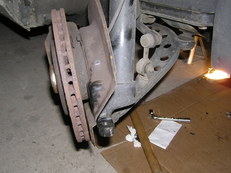

Je commence donc à redonner la vie à ma belle. Pour ce faire, voici une petite liste des pieces changées:
- La rotule à l'avant qui avait du jeu,
- un echappement inox pour remplacer l'autre (certainement d'origine vu l'etat)
- une courroie de distribution et son galet tendeur
- une pompe à eau
- une courroie d'accesoires
- un kit complet suspensions et ressorts
- un freinage digne de ce nom. Avant et arriere (Disques percés Zimmermann et plaquettes)
- Une barre antirapprochement à l'avant et à l'arriere
- Tous les silents bloc sur le train arriere neufs
Voici quelques photos:
Regardez la difference de taille des trous des vieux silents blocs et des nouveaux.... C'est normal ils ont 250000km ... :0:
- une pompe à eau

Ce weekend, petit boulot : changement des silent blocs de boite de vitesse, il etait temps
C'est un travail à faire tres facile (pour ces silent blocs la.....)
On remarque comment une petite fuile d'huile peut faire gonfler le caoutchouc, les deux ensemble ne font pas bon menage
En tout cas il etait presque sectionner en deux
