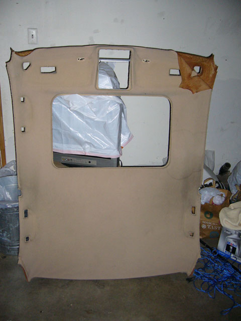

Ok, on a donc le ciel de toit sorti.
[BMW E36] Réfection du ciel de toit #1 1

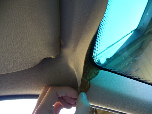

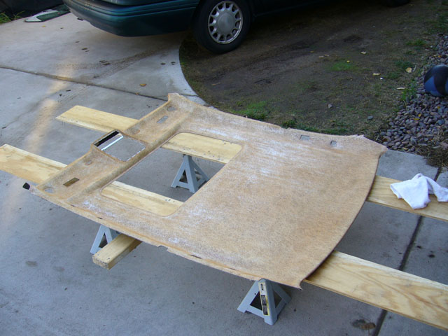

Retirer le vieux tissu. Gratter la vieille colle. Passer un coup de chiffon jusqu'a ce que ce soit clean.
[BMW E36] Réfection du ciel de toit #1 2
[BMW E36] Réfection du ciel de toit #1 3
[BMW E36] Réfection du ciel de toit #1 4

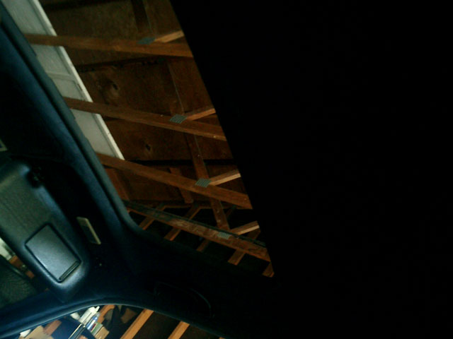

J'ai commencé par l'arrière du toit ouvrant puis vers le bas/arrière et cotés et enfin vers le haut. Sans toit ouvrant j'aurai commencé tout en bas.
IMPORTANT: Y aller petit à petit. On peut faire une grande surface en une fois (et c'est tentant pour aller plus vite!) mais on risque de faire des rides ou de ne pas être très propre. Le mieux c'est de faire carré par carré. et d'être patient.
Le carré rouge sur cette photo represente la ou j'ai commencé et la surface que je colle en une fois (le noir est l'ouverture du TO)

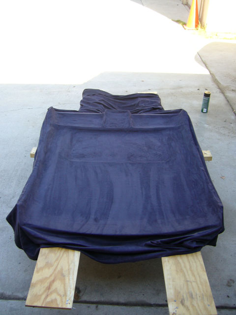

Cette photo est pour vous montrer la quantité de colle: (et encore une fois, je ne fais pas une trop grande surface)
[BMW E36] Réfection du ciel de toit #1 7
Après avoir attendu 5 min, on rabat et on tire un peu jusque là ou c'est bien collé.
[BMW E36] Réfection du ciel de toit #1 6
Et on repete ! spray/1minute/mater les surfaces/5minutes/rabattre et tirer/spray... :bounce: Jusqu'à ce que tout soit recouvert
[BMW E36] Réfection du ciel de toit #1 8

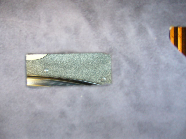

Après on fait un peu de découpage/rabattage :
[BMW E36] Réfection du ciel de toit #1 9
[BMW E36] Réfection du ciel de toit #1 10

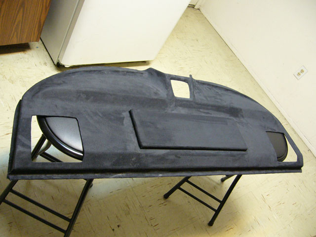

Même methode de collage pour les montant AV/AR sauf que je n'ai pas retiré le tissu original qui était en bonne condition. Pareil pour la plage AR que j'ai nettoyée et recouverte.
[BMW E36] Réfection du ciel de toit #1 Rear_deck1
[BMW E36] Réfection du ciel de toit #1 Rear_deck2
Plage AR installée (faites pas attention au film de teinte pourri :o)

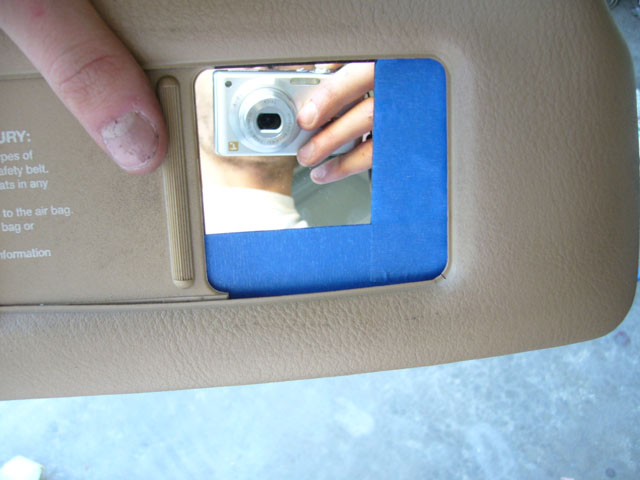

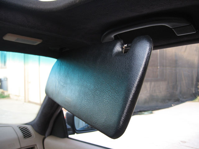

Un peu de peinture tissu/plastique :
[BMW E36] Réfection du ciel de toit #1 Visor1
[BMW E36] Réfection du ciel de toit #1 Painting

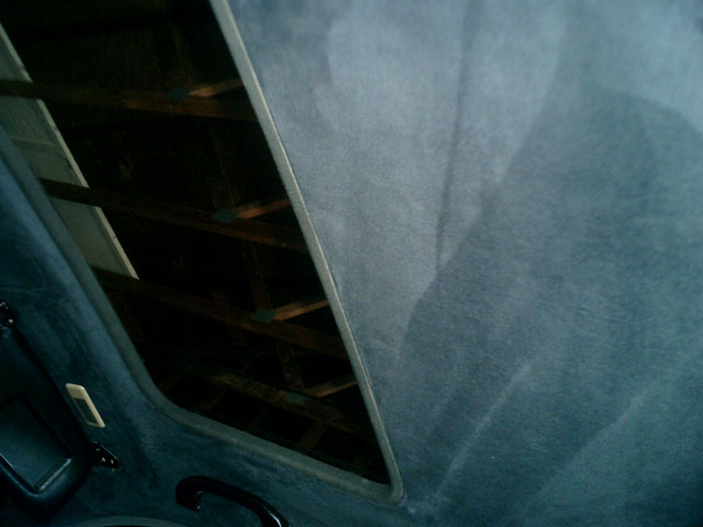

Une photo d'avant :
[BMW E36] Réfection du ciel de toit #1 Before

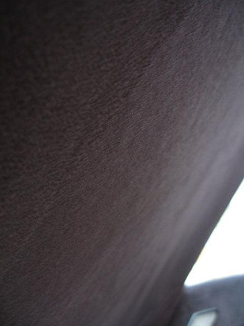

Et après :
[BMW E36] Réfection du ciel de toit #1 IMG_0023small
[BMW E36] Réfection du ciel de toit #1 IMG_0029small
[BMW E36] Réfection du ciel de toit #1 C_pillar_deck
1megapixel sans flash/ avec flash :
[BMW E36] Réfection du ciel de toit #1 Headliner_noflash
[BMW E36] Réfection du ciel de toit #1 Headliner_flash
Voilà en esperant en inspirer certains ;) Prochaine étape le panneau de toit ouvrant !

Pour la peinture j'ai utlisé ceci :http://www.dupli-color.com/products/vinyl.html
Celà dit pour mes panneaux de portes je vais utiliser un produit de marque SEM (SEM vinyl paint). Un poto local me l'a conseillé et d'après ce que j'ai vu c'est du costaud !
[BMW E36] Réfection du ciel de toit #1 IMG_4975rs

Message par Kaiv le Dim 1 Avr 2007 - 5:37
kaiv a écrit:
J'essayerai de prendre des photo de près et de bonne qualité
Bon j'ai essayé de prendre des gros plans du tissu aujourd'hui mais ça rend pas bien. Une seule photo est potable:
[BMW E36] Réfection du ciel de toit #1 Microsuede_closeup
