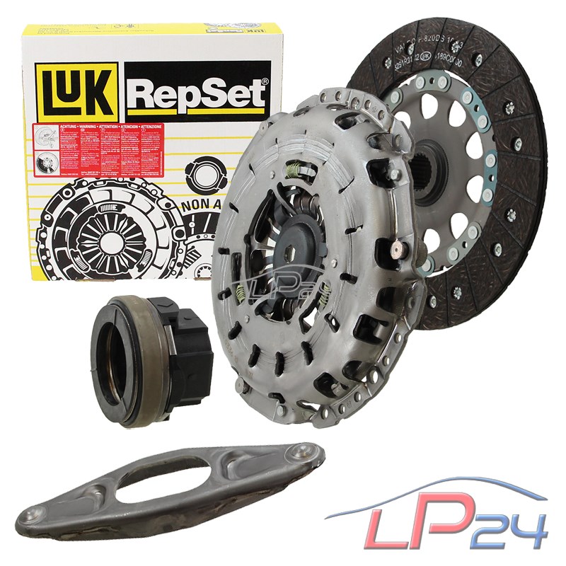

Bonjour à tous, suite à un changement d'embrayage + butée et fourchette et du volant moteur bis masse de la BM du fiston ( e46 150 ch de 2006) la 1er et la marche arrière et super dur a passé !!!!!
Le modèle et de la marque LUK
![[BMW e46 ] Problème passage de vitesse sur e46 boite méca 30377510](https://i.servimg.com/u/f37/16/28/15/01/30377510.jpg)
Par contre la butée a deux position
![[BMW e46 ] Problème passage de vitesse sur e46 boite méca P1020221](https://i.servimg.com/u/f37/16/28/15/01/p1020221.jpg)
Du coup je l'ai mis en 28.5 comme marqué
Les vitesses passent très bien moteur éteintes, et après recherche sur internet il dise de démarrer le moteur et de passer la première ( qui bloque ) et de couper le moteur, si la vitesse passe sans force plus c'est un problème d'embrayage , par contre si ça ne passe pas c'est un problème de boîte
Que pensé vous ?

Est ce que tu as purgé le systeme d'embrayage ?
Re: [BMW e46 ] Problème passage de vitesse sur e46 boite méca
Non mai je pense pas que sa vienne de la , j'ai commencé a démonter pour prendre la cote de la buté et de la fourchette pour voir la différence avec la vielle
