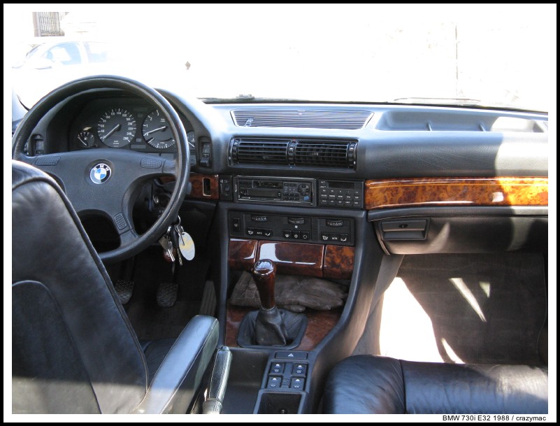

Message par crazymac le Sam 12 Juin 2010 - 11:20
Bonjour à tous
Certains me connaissent déjà, je roule en E32 depuis déjà 2 ans.
Je ne sais pas dans quel état sont les E32 de ceux qui n'ont presque jamais rien fait dessus. Ca serait plus simple sur la mienne de dire ce qui n'a pas été changé ! Mon embrayage est d'origine :roule: Sinon pour le reste... même le réservoir d'essence et le maître cylindre de frein y sont passé ! La pompe électrique auxiliaire du chauffage (sous les vannes de chauffage) s'est même fendu cet hiver.
Cette voiture est monté avec des ressorts Eibach courts et des amortisseurs Koni sport. Le GPL est toujours dans les cartons en attendant que j'ai le temps de refaire les connexions électriques.
