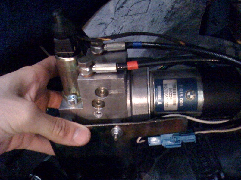

J'ai vérifié proche de la roue de secours et le "moteur" ou compresseur était débranché.
Je l'ai rebranché et en effet on entend bien qu'il s'actionne lorsque j'appuie sur le bouton rouge.
Il y a un réservoir d'huile dessous, mais il est carrément vide. Je pense que ça fonctionne comme un système hydraulique, et donc sans huile, le hayon ne bougera pas et c'est sans doute pour ça que l'ancien propriétaire l'a débranché.
Alors ma question maintenant, c'est ou trouver cette huile, chez bmw je suppose?

Est-ce que ta pompe est semblable à celle-ci ?
Normalement, si ta pompe est vide, tu dois acheter chez BMW un bidon d'huile (ATTENTION elle est spécifique, ce n'est pas n'importe quelle huile) et normalement ça doit marcher, si ton moteur n'est pas HS et qu'il réagit c'est ton bidule à huile, normalement tu peux vérifier le niveau mais si c'est vide inutile de purger ou quoi que ce soit.
J'ai eu le cas chez BMW quand j'étais en stage, un problème exactement comme le tien avec un hayon qui ne réagissait plus du tout, BMW n'intervient pas sur le groupe hydraulique, ils le changent l'ensemble à chaque fois. Les coûts avoisinent les 2000€ de réparation, tu comptes pas la main d'oeuvre !
