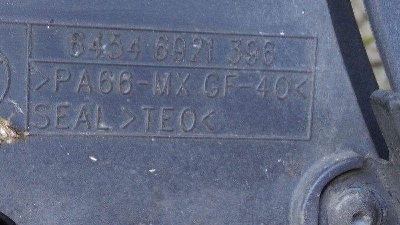

Voila, après le disfonctionnement du Ventilo de Condenseur ( Derriere la Calandre) je me suis décidé à le changer; Le mien porte le Numero: 6454 6921 396
Mais impossible d'en trouver un d'Occasion !!!
J'ai donc tenté pour un autre Modèle: 6454 6921 395. Lui AUSSIen TROIS (3) Fils;
Les points de fixations sont exactements Identiques, seuls les endroits de Ventilations ( petits clapets) sont différents;
Après demontage du pare chocs des Phares et de la protection avant on voit enfin le Méchant Ventilo
Puis démontage du Ventilo:
REMONTAGEdu Nouveau, on voit bien la Différence surtout sur la Droite du Ventilo.
Avant remontage Profitez en pour NETTOYER LES BUSES DE RADIATEURS, PAS AU KARCHER, assurez vous que le ventilo fonctionne correctement Clim au Maxi pendant dix (10) minutes, les Deux vitesses doivent s'enclencher;
