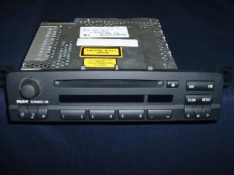

Re: Lecteur MP3 Yatour
Sur la droite tu as AM FM et en dessous scan et mode

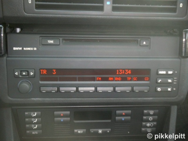

Bonjour
Je n'ai pas le même autoradio , moi j'ai celui là :
Tu as essaye d'appuyer sur SC ?
