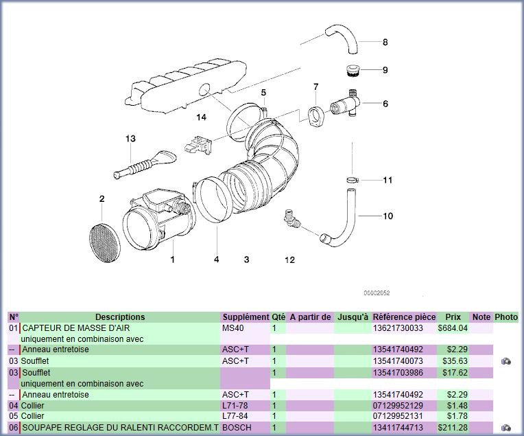

bonjour a tous, j'aimerai avoir la référence d'une durite d'air qui se trouve entre le debimetre et le filtre a air elle est coudée et en accordéon ,elle commence a se craqueler j'aimerai la changer,ou alors un fichier pdf avec une ref et un site ou se la procurer.merci d'avance

bonjour, as tu une photo ?
sinon la retrouves tu dans les deux dessins ci-dessous?

merci c'est la grosse durite qui se monte avec le collier 4 et 5

heu non alors c'est plutôt le repère 9 de la suivante :

du nouveau pour le fameux soufflet d'admission ,c'est comme ça qu'il se nomme,commande bien passée pour un tarif de 24.36 euro,mais alors voila le bazar ,je suis allé chez bmw pour commander la pièce comme j'avais rendez vous chez mon chirurgien,bref,j'y vais .....il n'on même pas voulu regarder la pièce pour la ref ,il a fallu que je regarde ce matin que je démonte,que je note la ref 1 740 073 pour ceux que sa peut intéresser et que je commande par tel,c'est un peu du foutage de gueule non????moi je trouve,en plus en démontant je me suis aperçue je j'ai pété un truc qui se trouve juste dessous et qui avait été collé en chauffant c'est refait pareille en attendant ,d'ou le nouveau sujet que je vais ouvrir juste apres ça ,merci a tous de vos conseils

ça y est soufflet monté hier ,en fait il vende une entretoise en caoutchouc avec pour réduire le diamètre du soufflet côté débimètre ,en tous j'ai mis 10mn car j'ai démonté le filtre a air pour avoir plus de place pour travailler
