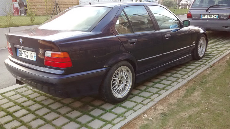

Je vous présente cette 328i que je viens tout juste d'acheter : Une 328i berline de Juillet 1995, Montrealblau Metallic, totalisant 219.000km et avec ces options :
328i E36 road & track 140303091739814010
Bon, on retiendra le pont autobloc et le chassis sport.  :roule:
Elle est pour le moment toute d'origine, mais j'ai déjà quelques pièces en attente de pose. Mais dans un premier temps il faudra lui offrir un bel entretien car ça fait 2 ans qu'elle n'a pas roulé. Le démarreur est resté bloqué.

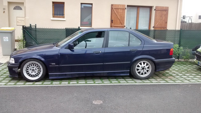

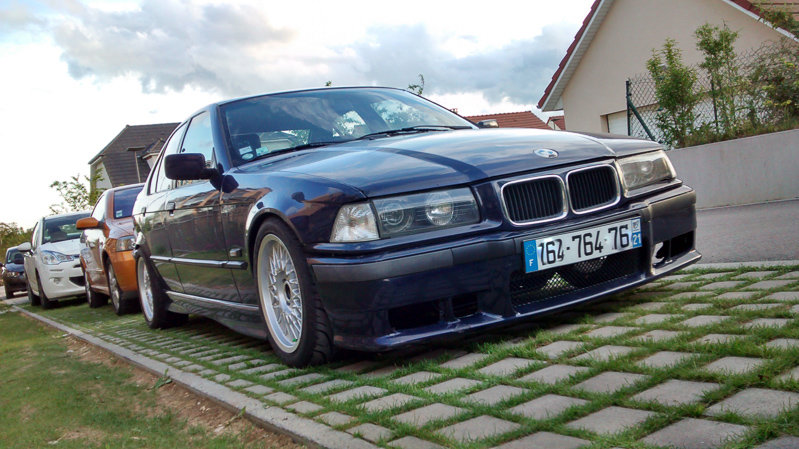

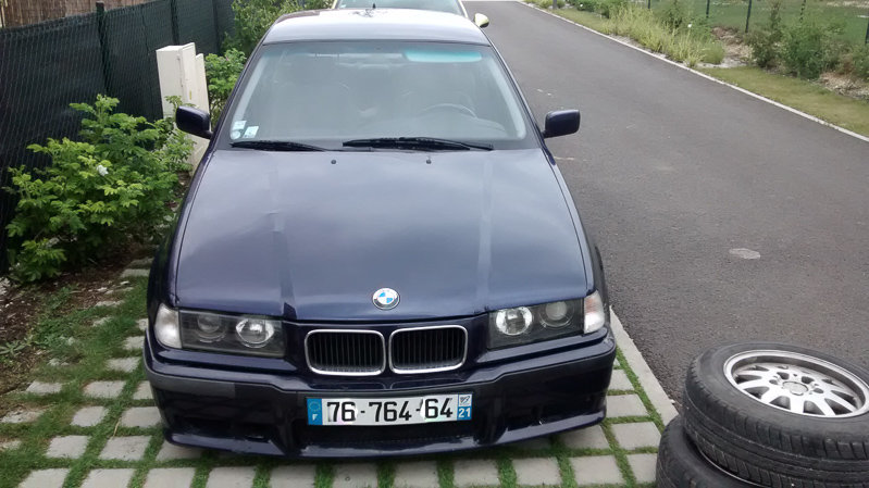

La voici donc dans son jus. Elle recevra un detailing complet, mais je pense remplacer le capot, les 2ailes avants et la porte conducteur à l'occasion que je trouve ces éléments de la bonne couleur sur leboncoin. le parechoc, bien qu'abimé restera dans son jus, l'auto étant destinée à etre très basse et à aller sur circuit.
328i E36 road & track 140209055532458293
328i E36 road & track 140209055534888633
328i E36 road & track 140209055536990854
328i E36 road & track 140209055539533265

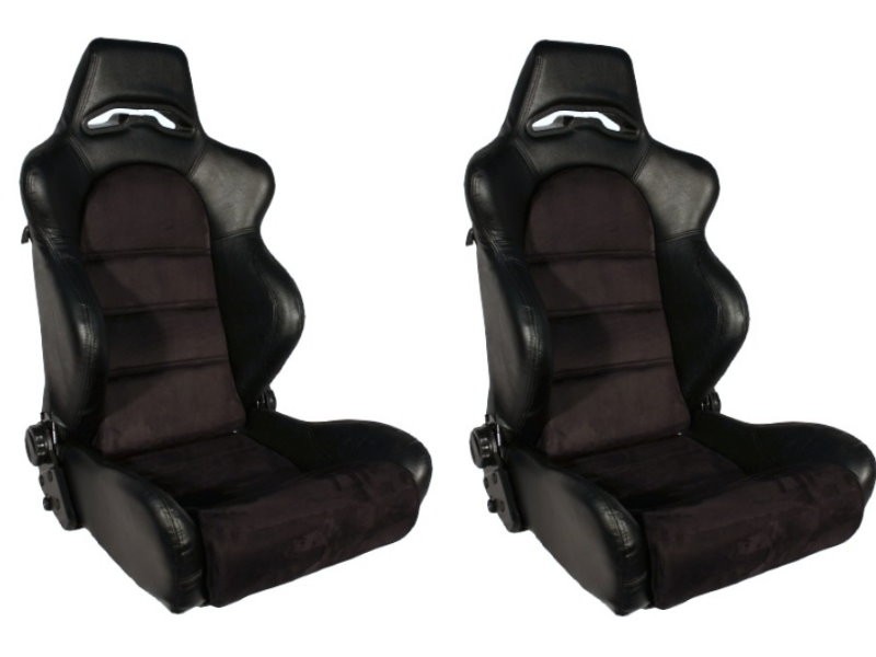

Les sièges commandés qui devraient arrivés dans la semaine :
328i E36 road & track 3612-MS125-Leder-Shwarz-2x

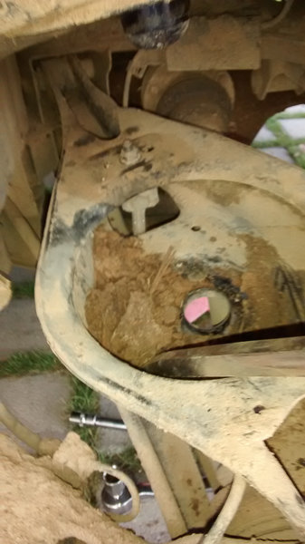

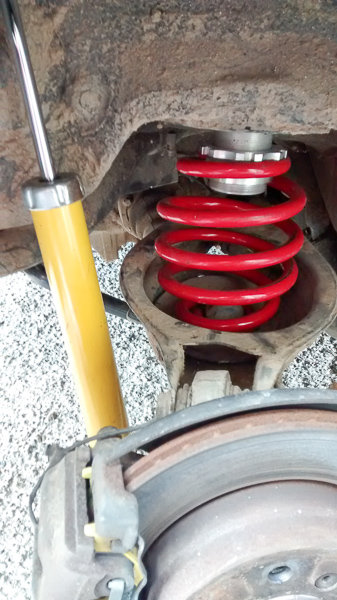

Les amortisseurs KW ont été remplacés par des TA-Technix (très durs) :
328i E36 road & track 140509104833361139
Il a fallu enlever 3/400kg de terre à chaque fois pour bosser   )laught:
328i E36 road & track Uu8j
328i E36 road & track P0n2

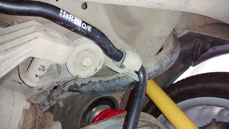

Les barres stab d'origine remplacés par des grosses H&R réglables :
328i E36 road & track Wvr8
328i E36 road & track 0824
Le silencieux d'origine remplacé par un Supersport (sonorité divine, juste ce qu'il faut !). Il faudra que je le règle car il est légèrement de travers.

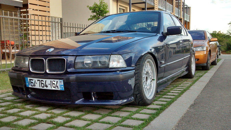

Le tout reposé sur ses roues :
328i E36 road & track Kj7c
328i E36 road & track Iull
Essai avec les 16 pouces à l'arrière, ça ne passe toujours pas. Je remonte donc un peu l'arrière et je tire un peu les ailes et cette fois ci c'est nickel, il y a même de la marge.
