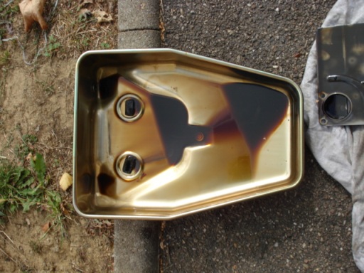

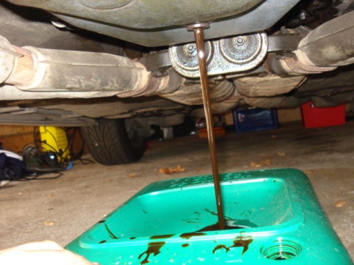

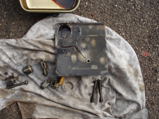

Envisage la vidange de boite, et dans les règles de l'art!
Franchement ça fait un gros plus. Sur la 8, même après 21 ans d'existence, les passages sont doux et fluides comme au premier jour.
Et quand tu vois ce qui en sort
