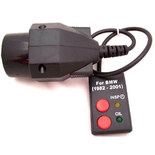

Tu peut prendre un truc comme sa
[BMW 530 i E39] Purge des freins 25lsqh

Message par fan2bm Jeu 27 Juin 2013 - 17:31
salut,juste pour dire que l'appareil sur la photo ne marche pas sur e39 phase2;pour faire disparaitre l'horloge,t'as une manip a faire sur le tableau de bord.
cherche un peu sur le fofo,ya un tuto la dessus!

Message par nikos.v12 Ven 28 Juin 2013 - 17:00
ouais celui la marche pas sur phase 2 mais avec le 1.4 sa va le faire ou pas?
