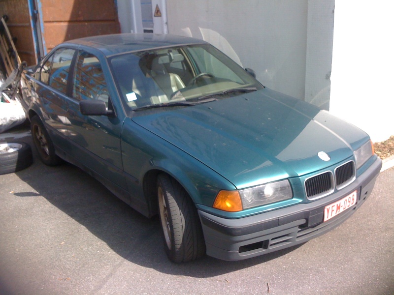

le jour de l achat.pour la modique somme de 300e

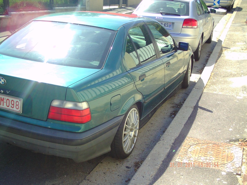

c est un 320i de 1992 en couleur green boston ramené de belgique

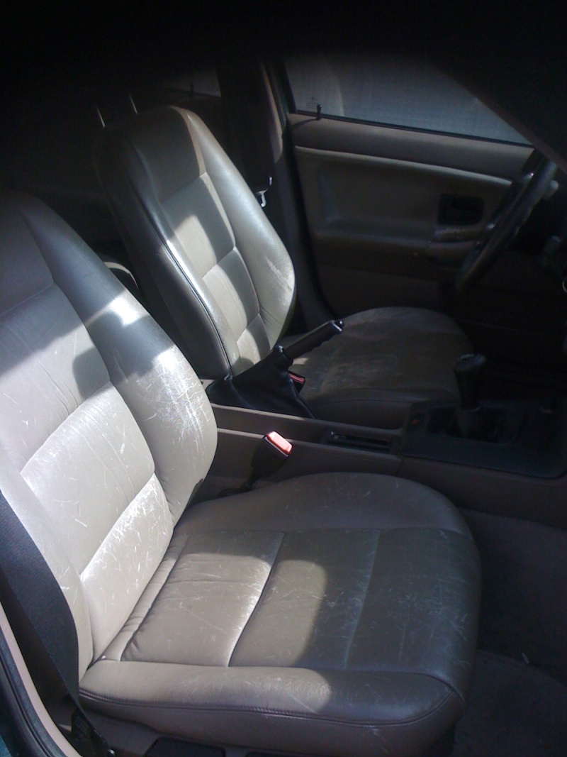

elle as comme option
pack cuir beige(la totale siege moquette tdb plafonnier ect ect)

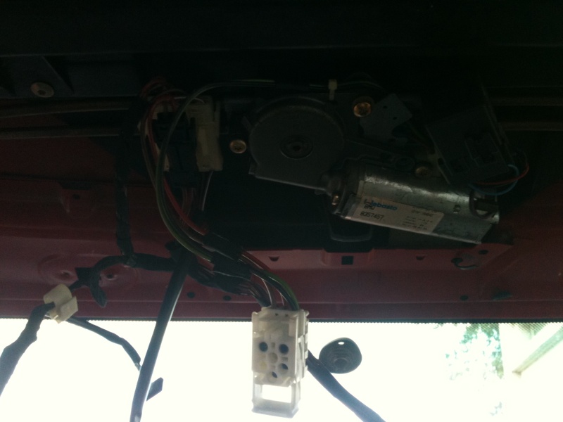

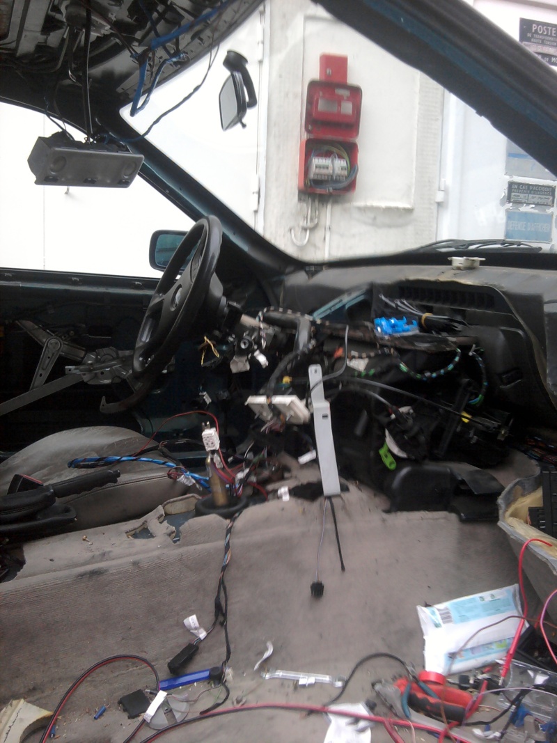

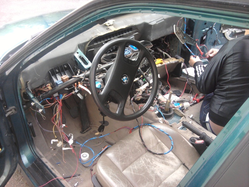

j attaque l interieur pour un changement de tdb beige par un noir plafonnier moquette panneau de porte pose du faisceau pour les vitres et le toit ouvrant electrique enfin passage total de beige a noir
aidé par mon apprenti.lolllll
une fois les 2 entierement demontés.montage du faisceau pour les vitres et toit ouvrant electriques verification du faisceau voir qu il n as pas pris un coup de vieux tant cas faire que tout est demonté.
conclusion.faisceau nikel tout fonctionne donc j attaque le remontage

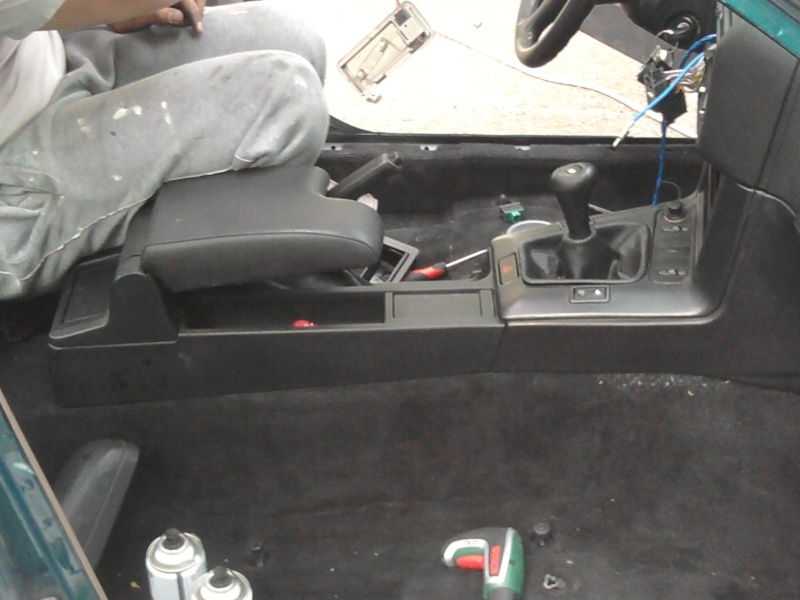

apres plusieurs recherche je trouve l interieur
vu mon sourire on se doute que l interieur est super propre.et que je suis bien content.lol

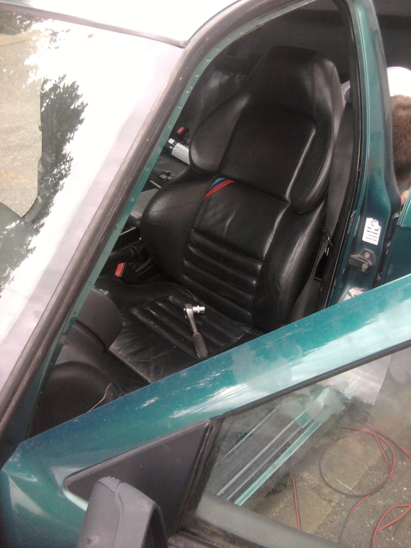

interieur pris sur un m3 coupé de 98 avec banquette rabattable
sieges cobra tdb et pack individual posés plus qu à poser la banquette
bon c est parti pour une bonne prise de tete
donc d origine il y avait une banquette non rabattable et c est une berline
apres moulte
recherche sur plusieurs forum a chaque fois la meme reponse: ca ne se monte pas
bon je suis tetu et obstiné un peu de reflexion,un metre,et quelques heures passées une casse pas loin et c est bon
donc suppression de la plaque de separation du coffre vers l interieur
on part a la casse decoupé les pattes de fixations qui permettent de rabattre la banquette
une fois toutes les fixations en ma possession.soudage sur le 320
plus qu à trouver les boudins exterieur de berline en noir
merci lebo.....
et voila mon interieur m3 coupe posé dans une berline
bon l interieur est completement fini en m3 individual

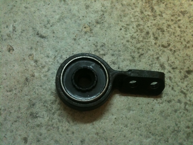

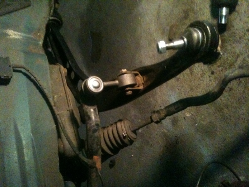

ensuite on s attaque a la mecanique
quelques commandes plus tard
plus demarreur,kit trains avant complet,les 4 disques et les 8 plaquettes

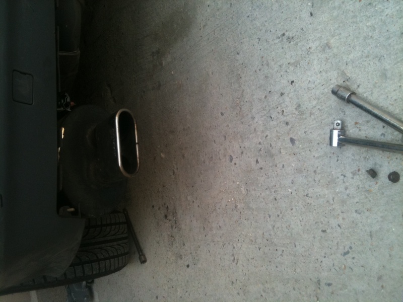

ligne complete hartge prise sur la donneuse

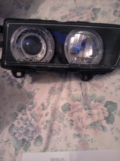

paupiere de phare

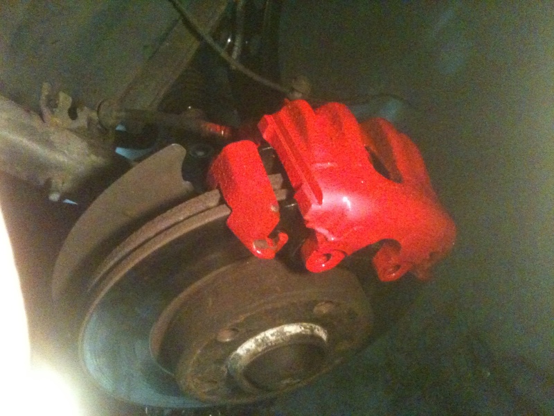

bombe de peinture rouge pour etrier
pose des jantes oz en 17 pris sur la donneuse

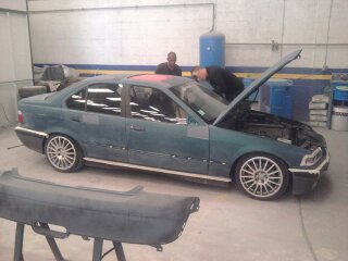

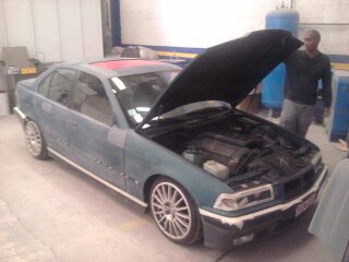

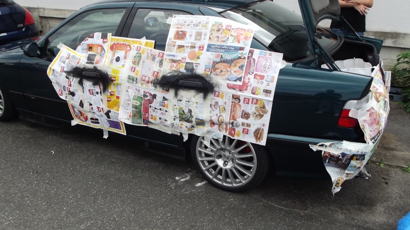

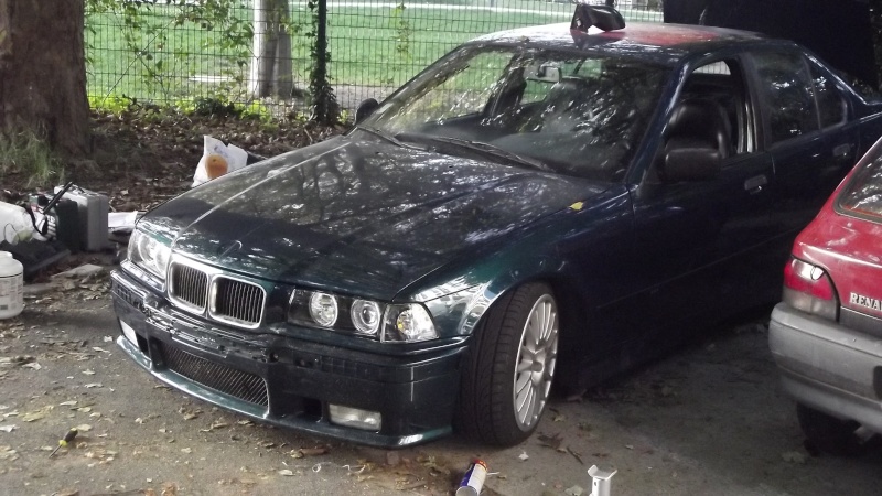

apres un mois de recherche de carrossier.c est trouvé
donc ca sera green boston d origine avec surdose de metaliser
j ai recuperai la voiture au bout 1 mois et demi
et aucun pare chocs posés ni retro ...rien en faites

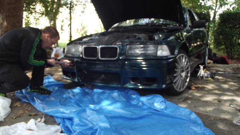

allez..parti pour le remontage du pack m,des baquettes.....
ca y est tous est montés

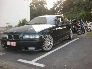

premieres photos.mais il manque encore quelques details

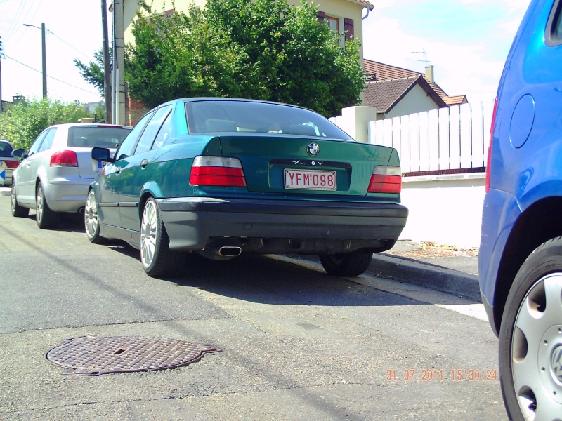

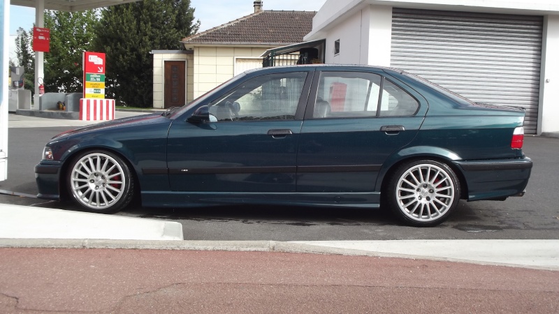

et voila.
6 mois passé,4360e,139l d huile de coude,pas mal d heure de reflexion,et beaucoup de passion.
on obtient un resultat plutot pas mal pour une voiture de 20 ans tout juste
