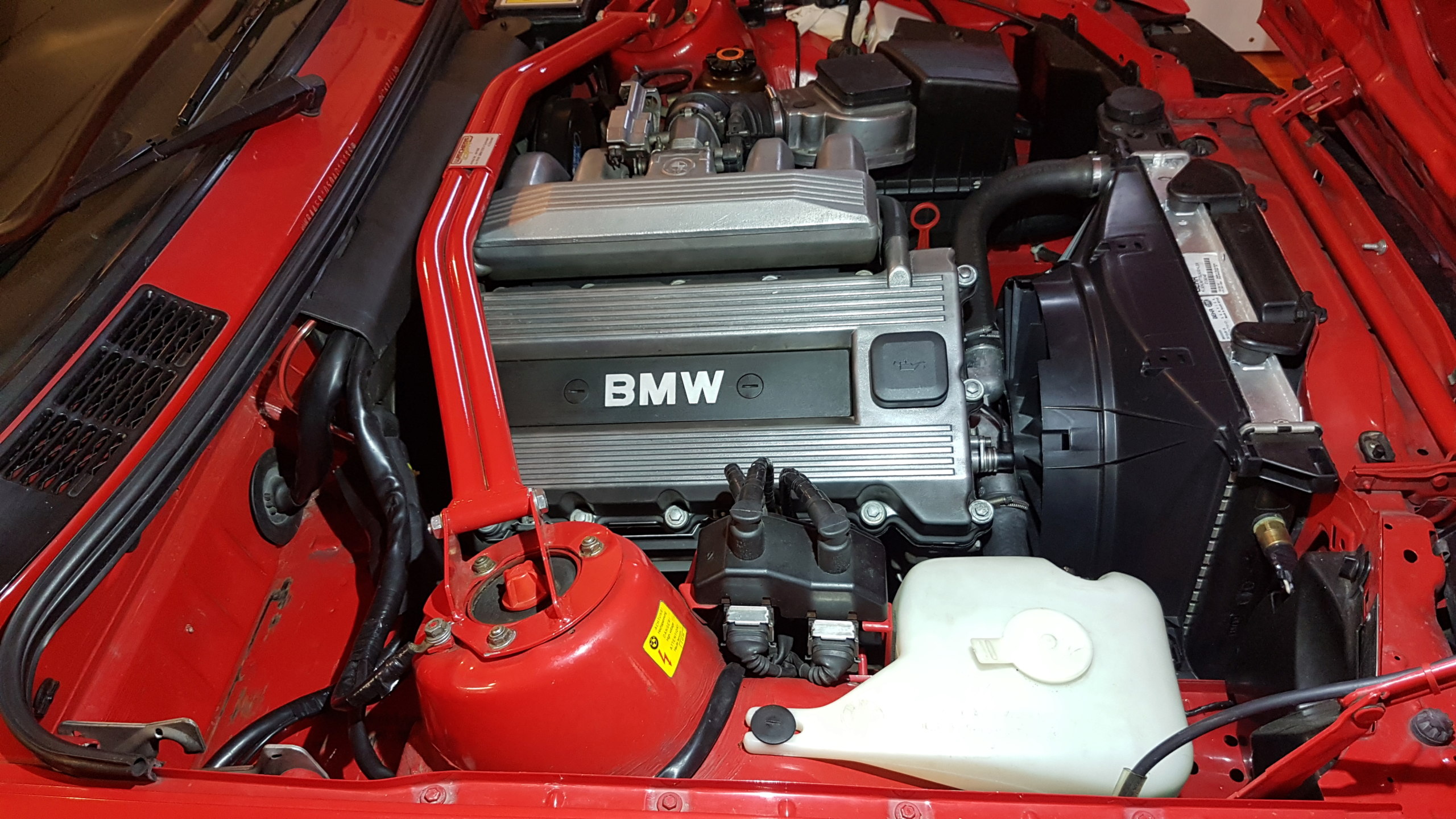

Et au passage nettoyage du compartiment moteur.
J'ai fait l'extérieur aussi mais là pas de photos...
Une 318 IS brillantrot "du gros rouge en Alsace" - Page 7 192_bm10
