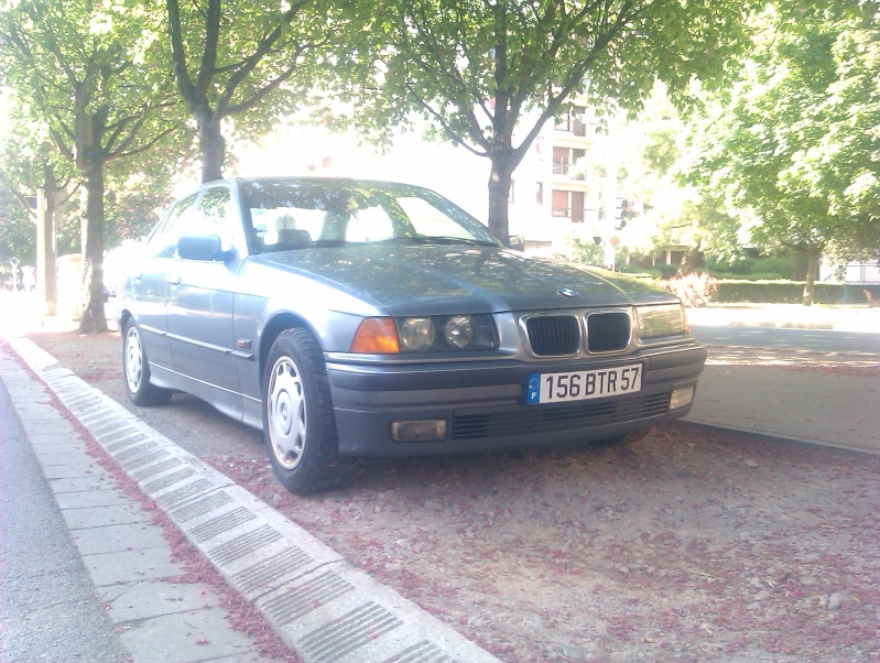

Bon , 18h sortie de boulot , le collègue me jette en ville en " 300ZX " et je vais pour récupéré ma bm ... Première impression , bof carrosserie a revoir vraiment .... ensuite je voie l’intérieur , bien équiper ( ordi 18 touche , clim accoudoir volent 3 branche ^^ ) pui le moteur ^^ 320i avec " vanos "
voici quelque photos ^^ un vrai shoot serai pour bientot

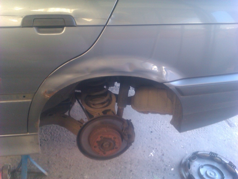

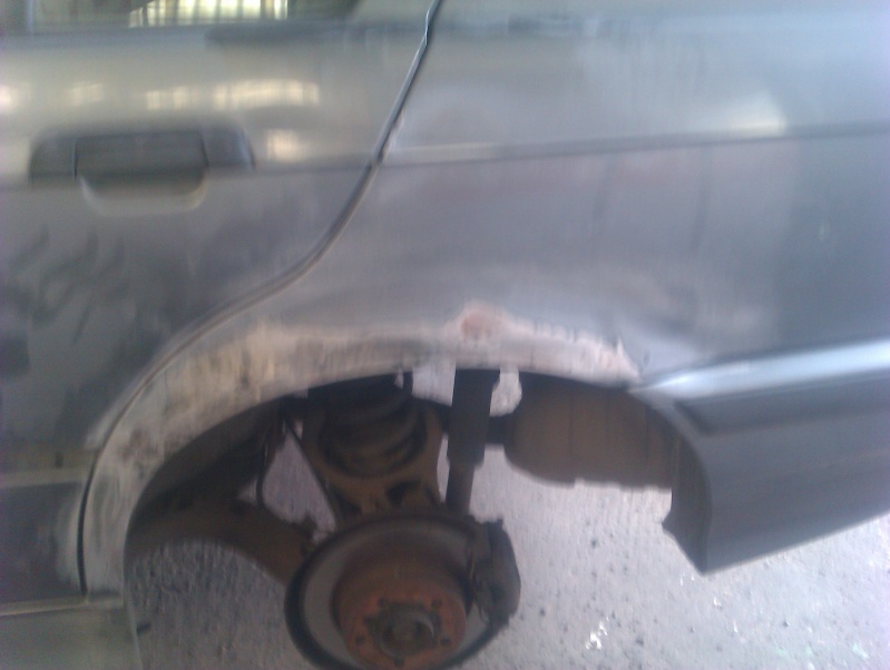

Alors ce matin arriver a l'atelier , demontage de la roue puis remise en ligne de l'aile arriere , puis tire clou pour les coin stratégique , et enfin mastic . J'en ai profiter pour refaire les point de rouille sur l'aile ^^ Aussi j'ai regarder ce qui m’inquiète au niveau des bas du bas de caisse conducteur ( il et corrosionner ) et enfaite le mec a du rapper ou chez pas et c'est que de la rouille de surface donc seras meuler , traiter et re blaxonné ^^
Le mécano a aussi jeter un rapide coup d'oeil et pour c'est 203 000km il ma dit elle est nikel ^^ Il va me faire une révision complète et me changer mes silenbloc de train arriere ^^ ( donc il auras vidange moteur , boite et pont , filtre a air , purges des freins et du liquide de refroidissement )

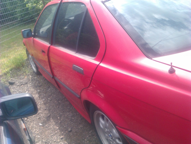

j'ai aussi trouver donneuse d'organe pour mes porte ^^ photos plus bas

et la donneuse d'organne

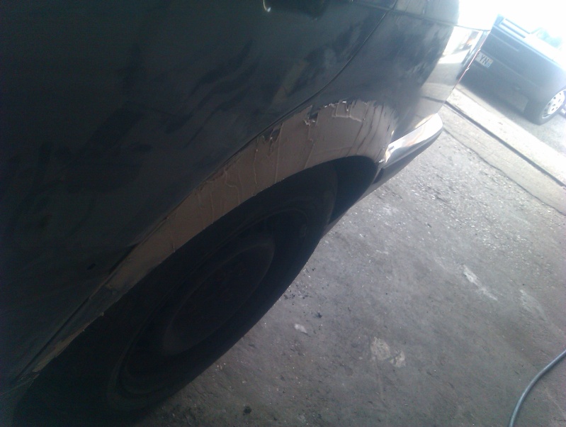

Salut tu aurait due attendre avant de mastiquer les ailes a l'arriere ,car si tu veut les elargirs il te faudra recommencer
le mastic. Aux faite a tu mis du produits entre l'aile brut meuler et le mastic car sinon la rouile va ré apparaitre
enfin bonne restauration je pense que ca va le faire ,je vais suivre ca de pret car je suis amoureux des e36
