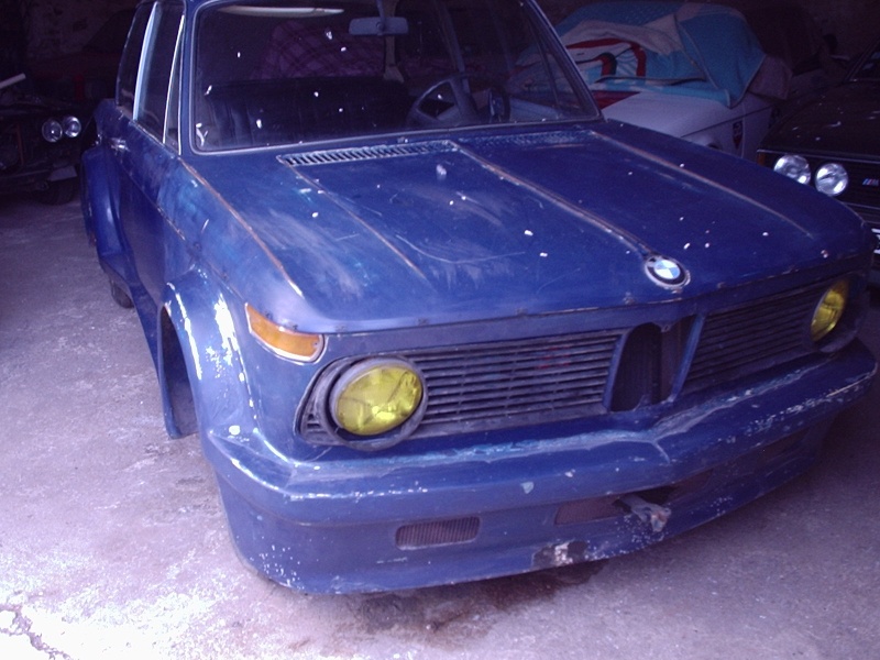

c'est une 2002tii avec kit carrosserie, j'ai acheté sette bm sur le web, elle est resté que quelque minutes
j'ai appellé le gars comme quoi j'étais interessé par la voiture est il me di, oui mais il y a déja beaucoup de monde dessu est moi c'est le premier qui vien qui la prend!
donc j'ai appellé mon frére: tu peut m'avoir un plateau pour aujourd'hui?
il me dit: oui mais pas avant 22h!
je demande au vendeur si je pouvais passer a 23h chez lui pour prendre la voiture !!
est donc on est parti en pleine nuit pour allé la cherché
est elle est arrivé au petit matin au garage
voila les photos du vendeur,bmw 2002tii avec kit large 42480011
bmw 2002tii avec kit large 42565211
est elle et arrivé au petit matin au garage
bmw 2002tii avec kit large Photo_20
bmw 2002tii avec kit large Photo_21
jantes alpina en 13 (des vrai)
bmw 2002tii avec kit large 78003810
au niveau moteur il a pas beaucoup de km (70000) mais le kugelfischer est griper,
j'ai eu la chance de recuperé un autre moteur a la casse dans une 2002tii
voila les photos
bmw 2002tii avec kit large Img_0110
bmw 2002tii avec kit large Img_0111

Message par job7sturbo le Dim 19 Aoû 2012 - 17:54
dsl de pas avoir donne de nouvelle
voila les nouvelles de la tii
j'ai acheté toutes les piéces que je cherchais
pour le moteur
c'est un m10b20 kugel avec une tres grosse prépa! 200cv !
admission papillon, carter sec, pompe a l’huile repris sur vilo, arbre a came prepa, soupapes prepa, lumière travaillé, pistons forgés, vilebrequin équilibré,volant moteur allégé,collecteur inox
pour la boite
une boite inversée de 2002
pont autobloquant de 2002 et non de 323i comme
beaucoup! en 75%
niveau freinage avants turbo (jambes de force tii, moyeux 323i e21, disques 323i e21, étriers 4 pistons 528i E12)
4 amortisseur bilstein b6 sport
ressort court
barre stabilisatrice ( 2002 turbo) avant gros diamètre 20mm au lieu de 15mm
enfin que de la piéces tres rare a trouvé :)
