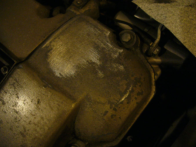

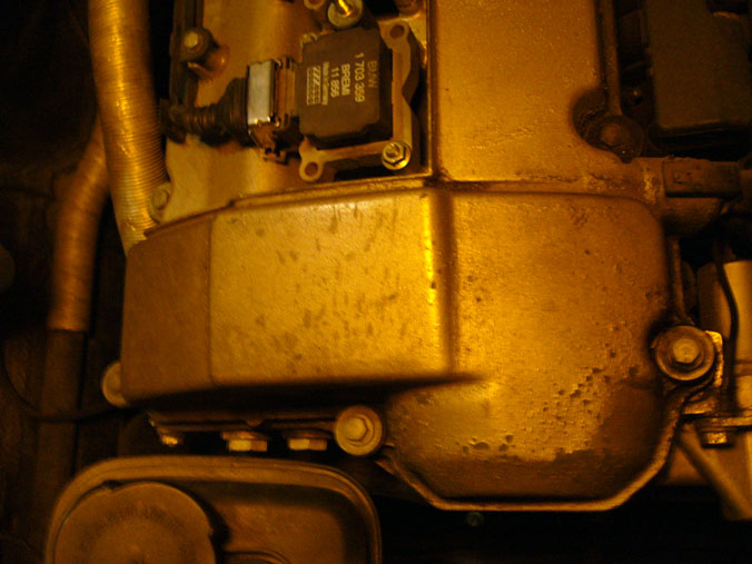

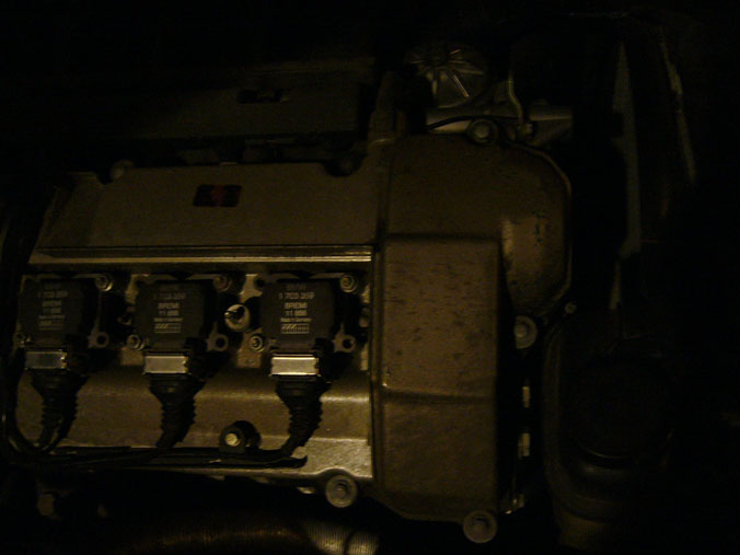

Mon M50 avait la peinture qui s'effrite et s'écaille sur le couvre culasse au niveau du vanos.
Apparement c'est commun et normal sur E36 fortement kilometrée.
C'est plustot laid et ma baie moteur avait peu confiance en elle :(
[Moteur M50] Repeindre un couvre-culasse qui s'écaille Avant1
[Moteur M50] Repeindre un couvre-culasse qui s'écaille Avant2
On pourrait le démonter et changer le joint par la même occasion mais suite aux conseils de SupaBimma sur bimmerforums j'ai décidé de repeindre juste la partie au dessus du vanos sans démonter.

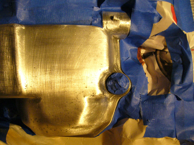

Commencer avec le papier de verre grin 60 et gratter jusqu'a ce que l'alu apparaisse. Il faut enlever toute la vieille peinture. Continuer avec le grin 150 pour affiner un peu.
[Moteur M50] Repeindre un couvre-culasse qui s'écaille Poncage1
[Moteur M50] Repeindre un couvre-culasse qui s'écaille Poncage2
[Moteur M50] Repeindre un couvre-culasse qui s'écaille Poncage3

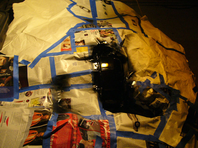

Une fois le ponçage terminé, il faut masquer.
C'est la première fois que je fais un truc pareil et je me suis un peu laché :) j'ai utilisé toutes les pages du Time magazine :pig:
[Moteur M50] Repeindre un couvre-culasse qui s'écaille Masquage1
[Moteur M50] Repeindre un couvre-culasse qui s'écaille Masquage2
Après j'ai suivi les instructions sur la bombe de peinture : une 1ere couche fine, une 2eme couche fine 15min après, puis une 3eme couche plus epaisse encore 15min après.

J'ai laissé secher environ 1h30 avant de retirer le scotch etc

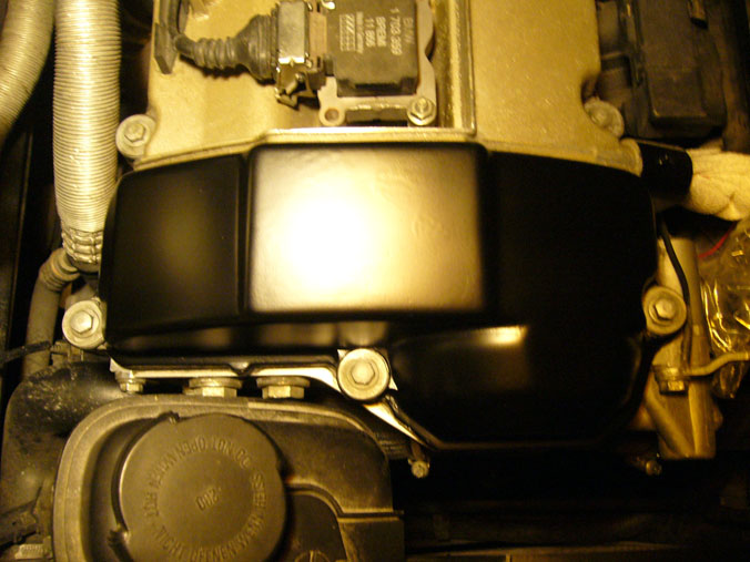

Et hop voilà !! Tout beau tout neuf ! :bounce: :
[Moteur M50] Repeindre un couvre-culasse qui s'écaille Termine
[Moteur M50] Repeindre un couvre-culasse qui s'écaille Final1
[Moteur M50] Repeindre un couvre-culasse qui s'écaille Final2

Merci beaucoup :biere: La peinture est top, après quelques milliers de kilometres: toujours impec !
