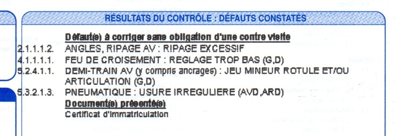

Je suis à la recherche d'une Série 3 en ce moment et je suis allé voir une 323i e46 de 2000 mais le CT n'est pas vierge ...
Donc messieurs les connaisseurs :
Pour combien j'en aurais à peu près sachant que c'est une 323i de 2000 avec 155.000km et que je l'achète 5000€
C'est valable ?
Merci de vos réponses

tu compte un parallélisme, une fois que tu aura fait changer l'élément du train av qui a du jeu
probablement une paire de pneu, et un petit réglage de rien du tout pour les phares.
donc tes frais seraient: un para avant, une paire de pneu (à voir), et un triangle(probablement)
comme ça je dirais entre 450 et 700 euros
tout dépend de si tu fait toi même ou pas les travaux.
à voir tout de même avec le proprio si il n'y a pas eu de choc / accident à l'avant.

Je dirais plutot 2 triangles !
Jeu mineur (g, d)
Jeu mineur (g, d)
