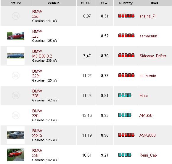

Pardon de recentrer la conversation chers amis mais...
c'est quoi ce site? (en gras dans la citation)
Il a l'air super précis, mais les résultats laissent rêveurs... (une M3 3.2L e36 qui consomme 8,7L /100, etc...)
Image hébergée par servimg.com
C'est du réel ça??

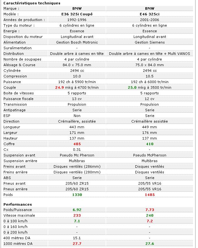

Par contre, je me suis amusé à comparer les 325i coupé/ci et 328i coupé/ci .
Outre le comparatif e36/e46, voilà ce qu'il en ressort :
*t'as la puissance max + tôt sur le 328ci (5500tr/min) que sur le 325ci (6000);
*le 325ci fait 90kg de + que le 328ci;
*question puissance fiscale, t'as 1 cheval de moins sur le 328ci que sur le 325ci.
En gros, je vois pas l'évolution... plutôt un recul, non?

Message par Grogaz Jeu 1 Avr 2010 - 18:16
Le couple maxi est dispo plus de 1000trs/min, ce qui n'est quand même pas rien! :bah:
Et si on avait la courbe de couple complète, je serais prêt à parier que celle du M54 est beaucoup plus plate que celle du M50. :jap:
Encore un détail, et pas des moindres non plus, serais prêt à parier que le M54 dans une E46 avale 0,5 à 1l/100 de moins que le M50 dans une E36 malgré 70kg de plus. :ddr:

M50/ M54 je veux bien, mais M52TU (328ci) contre M54 (325ci), match plutôt avantageux pour le 328ci, non?
"t'as la puissance max + tôt sur le 328ci (5500tr/min) que sur le 325ci (6000)"

Message par Grogaz Jeu 1 Avr 2010 - 18:36
zakaria320i a écrit:
Grogaz a écrit:Le couple maxi est dispo plus de 1000trs/min, ce qui n'est quand même pas rien! :bah:
Ben non, sur le M54, le couple maxi arrive également plus tôt que sur le M52. :bien:

Message par zakaria320i Jeu 1 Avr 2010 - 19:08
Non non, 3500tr/min tous les 2...
(je parle des 325ci VS 328ci)

Message par Grogaz Jeu 1 Avr 2010 - 19:30
Ben, le M54 (325 E46) sort sa puissance maxi plus tard que le M52 TU (328 E46) donc à régime de couple maxi équivalent, ça donne une plus grande plage utile pour le M54. :jap:
Et sortir des valeurs de couple/puissance équivalente avec 300cm3 de moins, c'est également une performance, surtout que ça doit se sentir au niveau conso. :bien:
