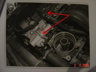

Tous les possesseurs de coupés E46 ou presque,ont eu la surprise un beau jour de voir s'allumer ce petit voyant orange en forme de moteur (en bas à gauche du TDB).
Plutôt chiant,surtout quand il persiste,et arrête pas de s'éteindre et de s'allumer:p
C'est le capteur d'arbre à came qui est mort ou partiellement
En tout cas,faut le changer Ce qui vous coutera 80€ chez BMW

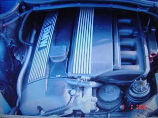

Une fois la pièce achetée,on procède de cette manière :
[BMW 316 i E46] Perte de la puissance à 4000 tours 66bd621c49 [BMW 316 i E46] Perte de la puissance à 4000 tours A9e38fafe2
1 -> démonter la boite à air
2 -> démonter le manchon de refroidissement d'alternateur
3 -> démonter le filtre à huile
4 -> démonter le cache H-T pour accéder à la connexion du capteur
[BMW 316 i E46] Perte de la puissance à 4000 tours B60e94bb53

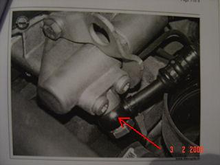

Desserrer légèrement la conduite hydraulique afin de pouvoir la faire pivoter,pour faciliter le démontage du capteur.
[BMW 316 i E46] Perte de la puissance à 4000 tours 442b64d1c1

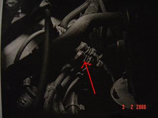

Déconnecter la broche de la commande de électrovanne du vanos,puis dévisser cette dernière à l'aide d'une clé plate (surtout pas de multiprise).
[BMW 316 i E46] Perte de la puissance à 4000 tours Ce9cd3d4ab
Démonter le capteur d'arbre à cames à l'aide d'une clé allen
[BMW 316 i E46] Perte de la puissance à 4000 tours Ec49af41bb
Attention au joint.... Il est préférable de le changer
[BMW 316 i E46] Perte de la puissance à 4000 tours 54fac420b3
Déconnecter la broche du capteur d'arbre à cames qui se trouve sous les pipes d'admission d'air.
