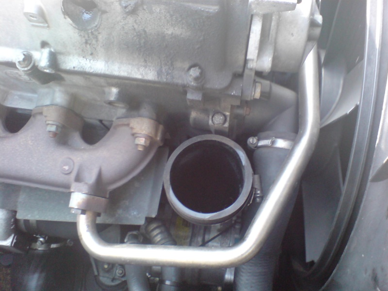

Re,
J'ai démonté le nécessaire (d'après la fiche de Darkgyver) pour accéder au débitmètre mais je ne le trouve pas ni la prise à débrancher :???:
Voilà qques photos
Alors est ce qu'il y a un debitmetre sur ma 525 tds annee 94 ?

Re: [BMW 525 tds E34] Comportement du moteur
Message par K'n@rdo63 le Mer 7 Avr 2010 - 17:10
Il n'y en a pas sur E34 :O
Message par dimidu67 le Mer 7 Avr 2010 - 19:08
ok donc à voir si ton soucis, soit filtres bouchés, ou perte de dépression (tube craquelé) voire EGR encrassé ou collecteur d'admission encrassé, pire turbo fatigué, encrassé ...
Message par aznviet le Jeu 8 Avr 2010 - 9:44
K'n@rdo63 a écrit:Il n'y en a pas sur E34 :O
Je comprends mieux maintenant :ddr:
Message par K'n@rdo63 le Mer 14 Avr 2010 - 20:25
Vérifies ton capteur de pression de turbo ;)
Quelles sont tes consos sur chaque rapport quand tu accélère a fond?
Message par aznviet le Jeu 15 Avr 2010 - 19:02
En 3e et 4e ça bloquait a 12-14L
Mais bon j'ai regardé de plus près et j'ai trouvé l'origine du problème ! La durite qui est relié au turbo était percé sur environ 5 cm... vraiment trop bête ! :chut:
Merci d'avoir pris le temps d'examiner mon problème et pour vos réponses
