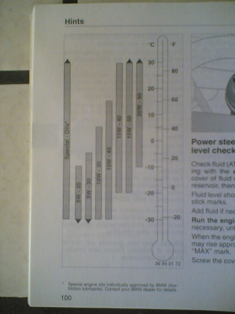

coucou, voici un petit graphique provenant du manuel de ma 325 pour selectionner le bon type d'huile en fonction de votre climat :

Excellent kaiv

A savoir ce qu'ils appellent "Special Oils"...

:lol!:
*contact your BMW dealer for details.
Happy
Happy

Le Baron Rouge a écrit:A savoir ce qu'ils appellent "Special Oils"...
ce n'est pas de l'huile pour cetains pays bien spécifique?
du style super chaud, afrique centrale ou super froid, nord de la russie.
:confused:

ou peut etre de l huile utilisée en compet style F1,F3000 etc!

lex81 a écrit:ou peut etre de l huile utilisée en compet style F1,F3000 etc!
Ce qui voudrait dire que même dans les F1 BMW ils ont le livret constructeur avec le tableau des huiles ? Happy

gene ché pas peut etre! :0:

Bonsoir,
voici le tableau des huiles du guide d'entretien de la 525 tds,
il y est aussi mentionné les huiles spéciales...mais que pour les "essence"
