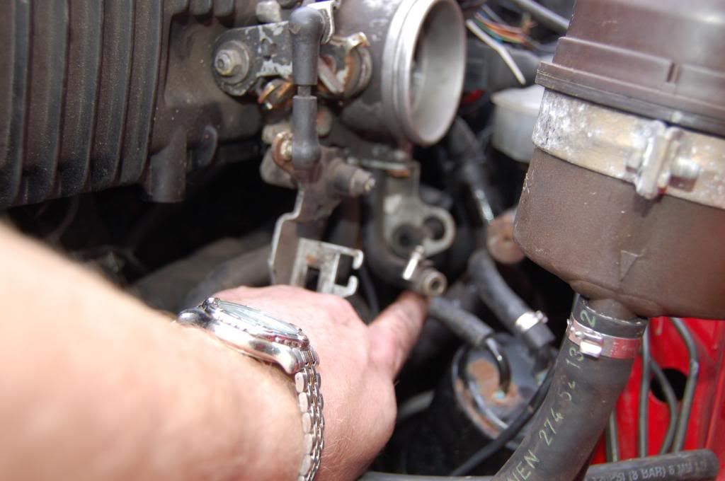

Message par lucky1976 le Ven 3 Avr 2015 - 23:57
en effet ont vois d'ailleur ici sur la photo lors d'un changement de moteur sur E30 en y inserant un M50 6 Cyl le tuyaux du canister
Certains l'enleve carrement ce canister si cela est bien fait il n'y a aucun risque normalement de l'enlevé c'est juste plus ecologique car au lieu de degazé dans la nature bah c'est recycler.
le seul hic peut etre, un defaut au DiS " diag "
