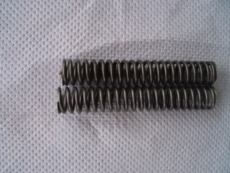

Message par fifou974 le Dim 4 Oct 2015 - 11:38
Ça y est, j'ai reçu ma nouvelle buse et mon nouveau ventilateur diam 420mm au lieu de 410mm. J'ai tout remonté. Je n'ai plus de soucis avec la pression d'huile. Le problème était le visco. J'en profite pour faire réparer mon aiguille de température qui bloque au milieu. Je vais envoyer le combiné d'instrument complet par la poste chez un réparateur dans l'Oise. Ça coûte bien moins cher que de le remplacer. Je l'avais déjà fait pour réparer mes pixels. Par contre, je cherche une bonne adresse pour faire réparer les pixels de mon autoradio business avec changeur CD.
J'ai aussi remplacé le ressort du tendeur de chaine. Bilan 8.2mm au lieu 8.5mm neuf. Il fallait le faire, mais j'ai toujours mon bruit à chaud et au ralenti. on dirait un chant de grillon!
Merci encore pour vos conseils.
