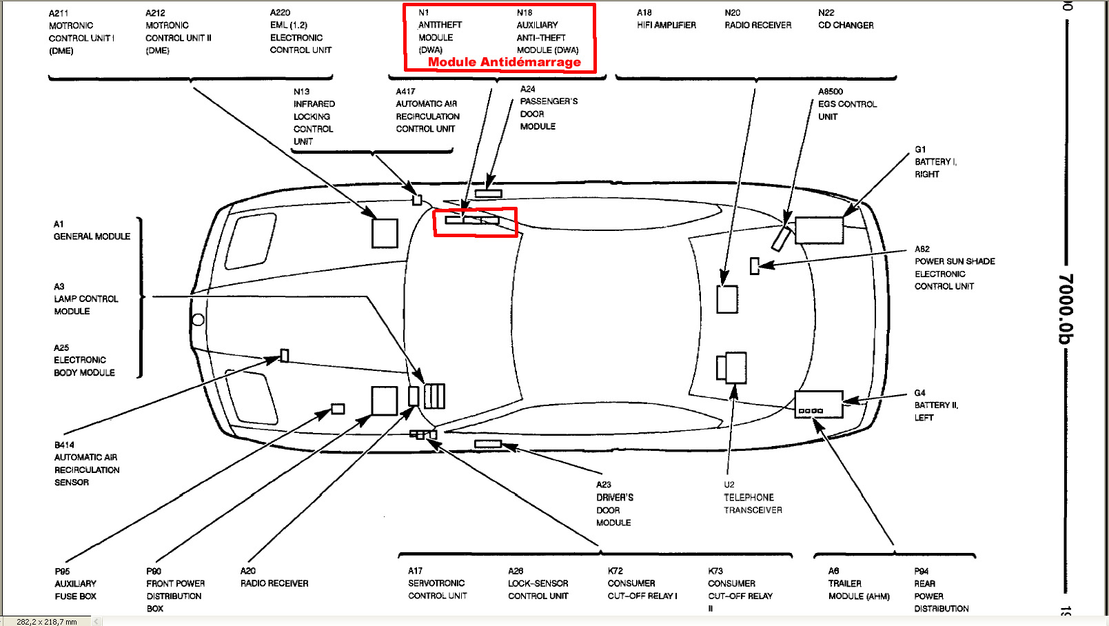

Apparemment, si j'ai bien compris la documentation, le module antidémarrage se situerait dans le seuil de la porte passager. La doc à ma disposition ne donne qu'une photo noir et blanc de faible qualité. Peut-être comprendras-tu mieux que moi l'emplacement précis de ce module (anti-theft) et comment y accéder.

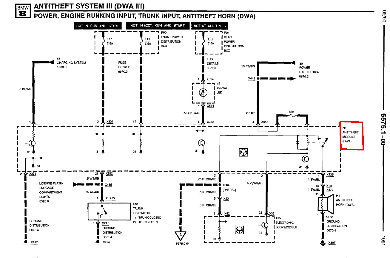

C'est cadeau :fleur:
http://forums.bimmerforums.com/forum/showthread.php?1705141-Does-anyone-know-what-the-quot-Secondary-DWA-Module-quot-does-it-has-to-do-with-the-alarm
Il se trouve dans le seuil de porte en-effet.

Re: [BMW 850 cia E31] Pompes à essence inactives
Message par DOM85 le Mar 28 Mai 2013 - 11:43
Absolument super !
Je vais essayer d'accéder au système.
Merci pour ces photos extrêmement utiles.

DOM85 a écrit:Apparemment, si j'ai bien compris la documentation, le module antidémarrage se situerait dans le seuil de la porte passager. La doc à ma disposition ne donne qu'une photo noir et blanc de faible qualité. Peut-être comprendras-tu mieux que moi l'emplacement précis de ce module (anti-theft) et comment y accéder.
as-tu identifié tout les fusibles que l'on voit sur cette vue dans ton véhicule?
Messages : 7885
Message par Benoit le Jeu 30 Mai 2013 - 14:26
tu as un fusible sur le boitier DWA?
Messages : 7885
Message par DOM85 le Jeu 30 Mai 2013 - 15:16
Bonjour Benoït,
Merci pour tes questions, je réponds méthodiquement :
1) Démarrage avec et sans relais.
Je viens de ré-essayer de démarrer sans le relais en place, et en utilisant ta procédure depuis la porte passager :
J'ai obtenu le démarrage à 2 reprises successives (mais j'ai toujours mes shunts pour alimenter les pompes). Hier je ne parvenais plus à démarrer, avec et sans le relais en place. L'antidémarrage trouble peut-être l'observation en exigeant un délai entre chaque configuration, ce qui expliquerait le fonctionnement épisodique de la procédure que tu m'as conseillé. Je vais faire un nouvel essai dans 1h.
2) J'ai identifié et testé chacun des fusibles de la vue (front et rear power distribution box).
3) Présence d'un fusible sur le boîtier DWA :
Je n'ai pas encore osé démonter la moquette passager pour accéder au boîtier DWA, je ne peux pas encore te dire s'il a un fusible. Sur la documentation je n'en vois pas. Mais je vais bien me résoudre à accéder au boîtier pour le débrancher, sinon je ne peux plus rouler. Mais si je parviens à le débrancher, il est encore possible que plus rien ne fonctionne.
Tu penses qu'il faut que je le fasse ?
Merci pour ton assistance.
