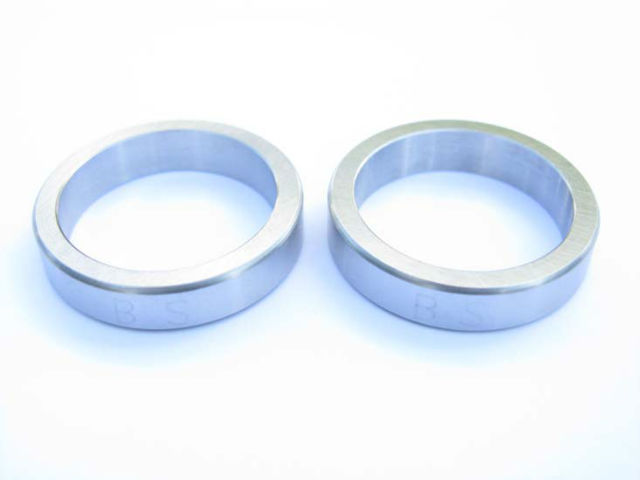

Et ces bagues a l'interieur du vanos, que tu ne trouveras pas chez BMW:
