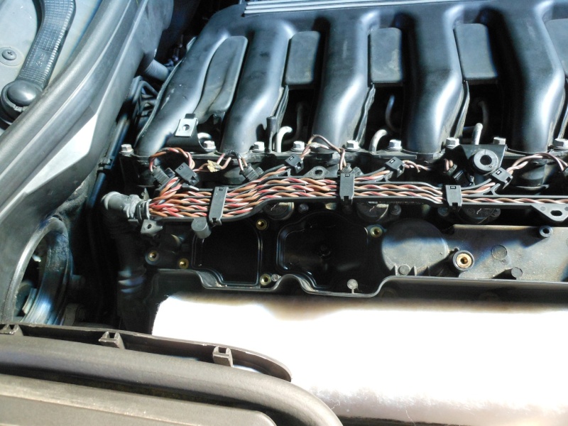

aller ça commence par là
[BMW 530 d E39] Dépose des clapets d'admission Dscn1911
démontage du collecteur

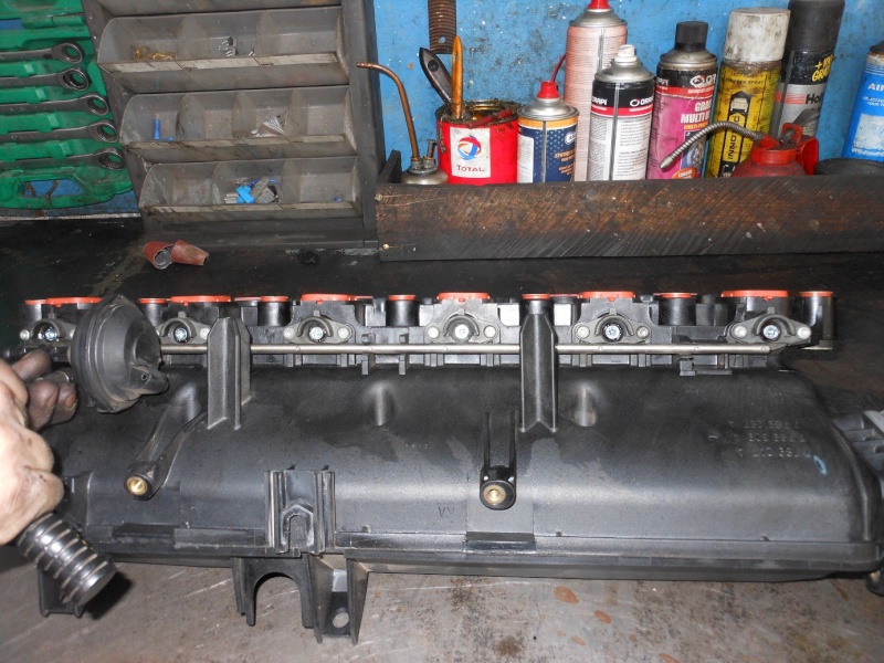

[BMW 530 d E39] Dépose des clapets d'admission Dscn1913
le collecteur déposé, ouf ils sont tous là les volets
