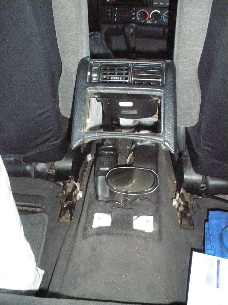

ainsi que le tunnel de boite pont
[BMW 525 tds E34] Des fils qui traînent... Pb060112
donc le cable multi est un reste de gps, il y avait genre 1.50m entre
le coffre et le frein a main ainsi qu un cable d antenne
