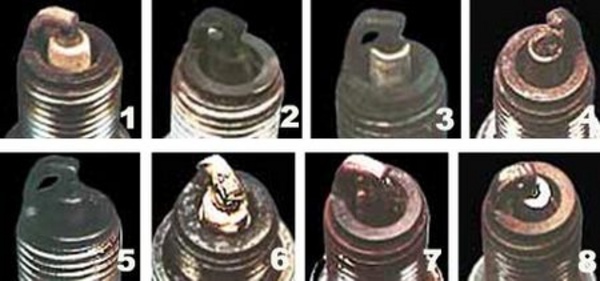

sur les anciennes voitures il y avait une vis de richesse. Dépuis l'apparition de l'injection elle a disparue. idem pour le starter qui avant était manuel et maintenant automatique (ralenti accéléré à froid). les bougies doivent avoir un léger dépot brun . si le dépot est noir c'est le signe d'in mélange trop riche.
voilà une vue sur l' état des bougies
1 normal
2 trop riche
3 trop pauvre
4 pré allumage
5 probleme d'étancheite d'huile
6 trop d'additif dans carburant
7 carburant avec indice d'octane trop faible
8 casse mécanique

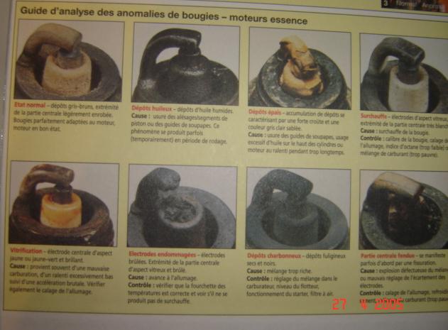

autre image mais texte pas très net (désolé, récupéré sur le net)
1 normal
